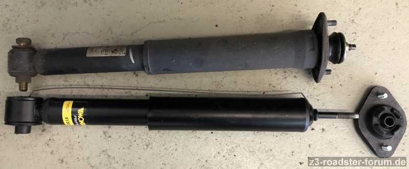

Ich werde morgen von M-Dämpfern Erstausstattung auf Monroe-Reflex wechseln.
Mal sehen, wie es wird

Dämpfer gewechselt aber Federn behalten
Alt: noch originales M-Fahrwerk mit jetzt 192tkm. Dämpfer sind noch trocken und zeigen keine wirklichen Mängel.
Neu: Monroe-Reflex und neue Domlager, Federn unverändert
Ergebnis: Fahreughöhe unverändert.
Sehr gutes Fahrverhalten.
Dämpfung fast unverändert, die harten trockenen Stöße sind etwas weicher.
