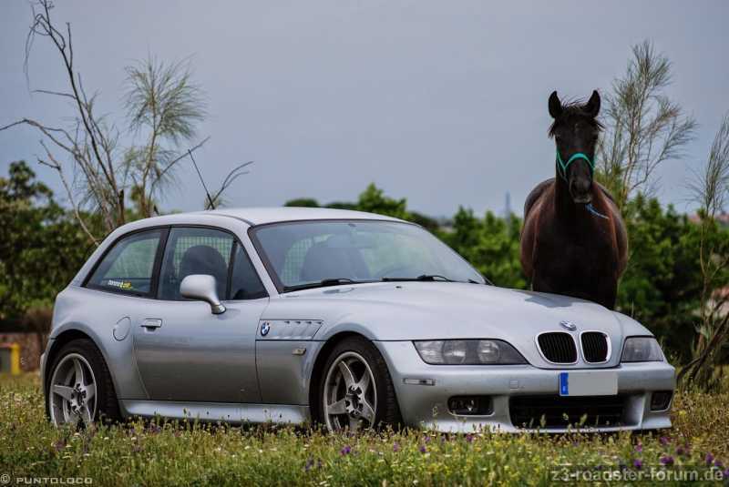

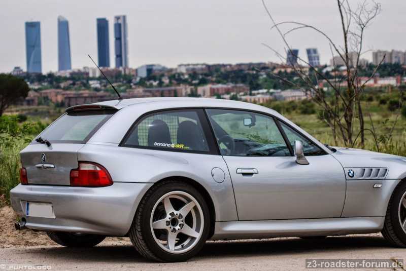

Weiß gerade oder hat jemand Felgen vom Typ Rondell 0021 auf seinem QP (NICHT M) :) und hat zufällig die Dimensionen für mich :)
Unter 8x17 macht es keinen Sinn und 10x18 wird wohl zu viel des Guten.
Ich danke euch für die Mühe!
So schaun die aus:
[ externes Bild ]
[ externes Bild ]
[ externes Bild ]
[ externes Bild ]

Gutachten gibt's für 8x17 et40 + 9x17 et45
Das was die uk + us Jungs drauf bauen ist sicher 8, 5 et 13 und 10 et ?
wenn du nicht mit dem tüv rumzackern willst nimmst du die dimension mit Tüv und machst vorne 5 mm und 20 mm Distanzen rein...

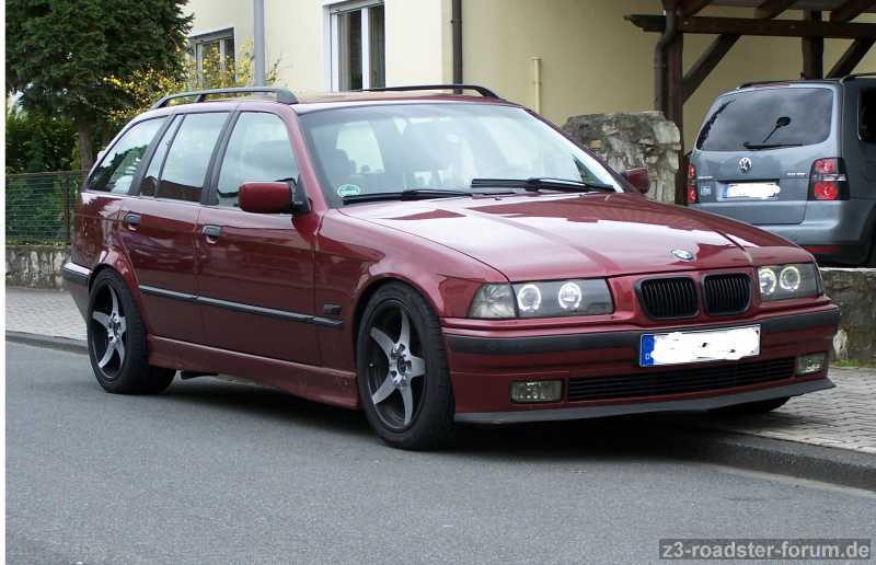

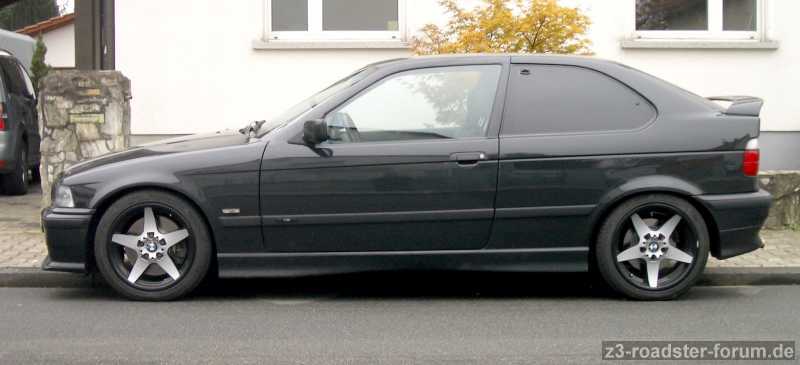

Diese felgen habe ich dem miguel nach spanien geschickt die waren auf meinem touring und compact gefahren worden .
Ich habe noch einen satz in schwarz / silber

Das schwarze QP ist auch ein ///M und deshalb schon regulär mit ET8 zulässig. Da sieht die Felge auf jeden Fall schon krass aus. Jede andere mit der ET aber auch. Kein Vergleich mit den Möglichkeiten eines 2,8er QP. Außer man baut Verbreiterungen ala DTM an. Das war ja in den 80er modern.
Die Felgen die du jetzt drauf hast, sind super für die Fußgängerzone und Show. Der abstehende Felgenrand ist sehr anfällig für Beschädigungen. Damit kann man fast nirgends einparken ohne Beschädigung und wenn in einer engen Straße ein unfähiger SUV-driver entgegen kommt....der Bordstein wird sein Werk tun.
