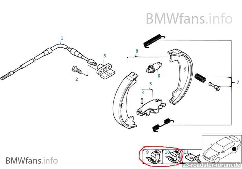

Hallo Leute , neulich bei der Hinterachsrevision habe ich mir neben den Lila Poweflex lagern für die Hinterachse und das Diff auch die komplette Bremse all inclusive gegönnt. Auch die Handbremsseile sind neu mit rein gekommen. Nun ist mir aufgefallen , das die ATE Handbremsseile leider dicker sind als die Ori und sich wegen der dicken Hülle nichtmehr in die Leitungshalter die an den Koppelstangenaufnahmen befestigt sind einclipsen lassen.
Habt ihr da evtl die At-Nr von nem Passenden Halter oder jemanden der diese mit dem 3D Drucker Fertigt ?
Bestellt habe ich die halter schon neu aber leider wurde nichts dran geändert und diese sind genau so groß wie die Originalen.
Nr 9 und 10 sind jeweils im Innendurchmesser zu klein um die Handbremsseile eizuclipsen

Vielleicht kannst du die originalen Halter mit einem Föhn erwärmen und dann das Bremsseil vorsichtig reindrücken.
Evt noch mit Kabelbinder fixieren.

Ich wollte auch erst im Zubehör die ATE bestellen, habe mich aber bei einem Preis von ca. 20€/St. für die Orginale bei Leebmann entschieden. Also bin ich gleich in den Keller gelaufen und hab mal nachgemessen. Die Halter haben einen Innendurchmesser von 11mm. Der Handbremsbowdenzug hat einen Durchmesser von 10mm. Die beiden Verstärkungstüllen (ich nehme an, da wird der Halter eingeklipst) haben 11,5mm. Es paßt (siehe Foto) und der Hersteller der Handbremsbowdenzüge ist ALKO.

diese Leitungshalter gibt es in zig Ausführungen.
Nun kenne ich mich mit den bei BMW in Verwendung befindlichen Teilen nicht so gut aus, dafür aber mit Teilen in VW/Audi/... .
Ich habe da auch schon zwei konkrete Teile vor Augen, die passen könnten.
Dazu benötige ich aber bitte Information, welchen Durchmesser der Gewindeschweißbolzen hat, auf dem der Clip sitzt.
Am Dienstag bin ich wieder auf Arbeit, da sehe ich dann mal nach, was passt.

Hallo, wenn es sich um einen 5mm-Bolzen handelt, dann kämen folgende Halter in Frage.
Die Teilenummern sind VW-Teilenummern.
5N2.612.797
--> Sieht dem Original von der Form her sehr ähnlich und ist geeignet für Leitungen zwischen 12,8 und 13,3 mm. Man müsste das Bremsseil also noch mit ein paar Lagen Isolierband umwickeln, ansonsten für eine 11 mm- Leitung nicht geeignet.
Alternative: 3D0.971.838.A
--> Leitung wird wie beim Original Halter neben dem Bolzen geführt, liegt aber in einer Art "Schale" und wird durch einen Kabelbinder gehalten. Der Binder muss ausreichend fest gezogen werden, um Scheuerstellen am zu befestigenden Bauteil zu verhindern.
Auf dem Foto hier schaut man "von unten" auf den Befestigungsbinder.

Der Halter auf dem Bild sieht wirklich aus , als würde der passen , ich bestell die Halter einfach mal morgen und gucke welcher passt, danke auf jeden fall schonmal für die Infos incl der AT-Nummern.
Ich denke das ich nächstes Wochenende alles zusammen hab und den Stahlflexumbau dann grade dazu nutze die Halter dann zu testen.
