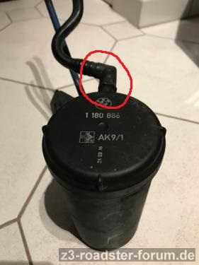

Außerdem Habe ich gesehen das die dichtung am Aktivkohlebehälter nicht mehr all zu toll ausschaut , gibt es diese einzeln ? (Teilenummer oder die Adresse von jemandem der diese fertigt oder verkauft)
Dichtung zwischen Winkelstück und AKB

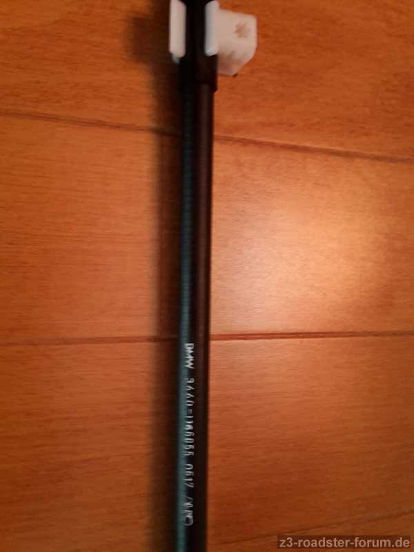

da hab ich schon beim Frühstück Panik bekommen, da ich diese Woche auch einen Satz Handsbremsbowdenzüge mit den Haltern bei Leebmann bestellt hatte.
Ich wollte auch erst im Zubehör die ATE bestellen, habe mich aber bei einem Preis von ca. 20€/St. für die Orginale bei Leebmann entschieden. Also bin ich gleich in den Keller gelaufen und hab mal nachgemessen. Die Halter haben einen Innendurchmesser von 11mm. Der Handbremsbowdenzug hat einen Durchmesser von 10mm. Die beiden Verstärkungstüllen (ich nehme an, da wird der Halter eingeklipst) haben 11,5mm. Es paßt (siehe Foto) und der Hersteller der Handbremsbowdenzüge ist ALKO.
Direkt für den Halter kann ich dir aber leider nicht weiter helfen.

Zur Dichtung der AKF-Leitung: Solche Dichtungen gibt es meines Wissens nach nicht einzeln.
Sie sind Bestandteil der Schnellkupplungen und üblicherweise gibt es im Service nur die gesamte Leitung als Ersatzteil.

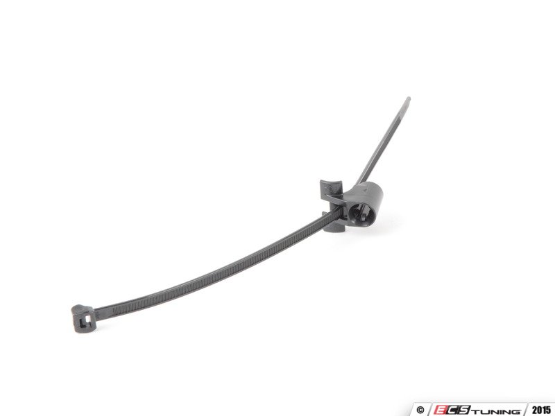

Alternative: 3D0.971.838.A
--> Leitung wird wie beim Original Halter neben dem Bolzen geführt, liegt aber in einer Art "Schale" und wird durch einen Kabelbinder gehalten. Der Binder muss ausreichend fest gezogen werden, um Scheuerstellen am zu befestigenden Bauteil zu verhindern.
Auf dem Foto hier schaut man "von unten" auf den Befestigungsbinder.

Der Halter auf dem Bild sieht wirklich aus , als würde der passen , ich bestell die Halter einfach mal morgen und gucke welcher passt, danke auf jeden fall schonmal für die Infos incl der AT-Nummern.
Ich denke das ich nächstes Wochenende alles zusammen hab und den Stahlflexumbau dann grade dazu nutze die Halter dann zu testen.
