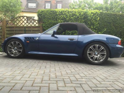

Aktuelle Felge.
Aktuelle Felge.

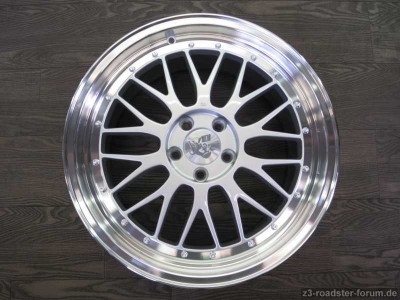

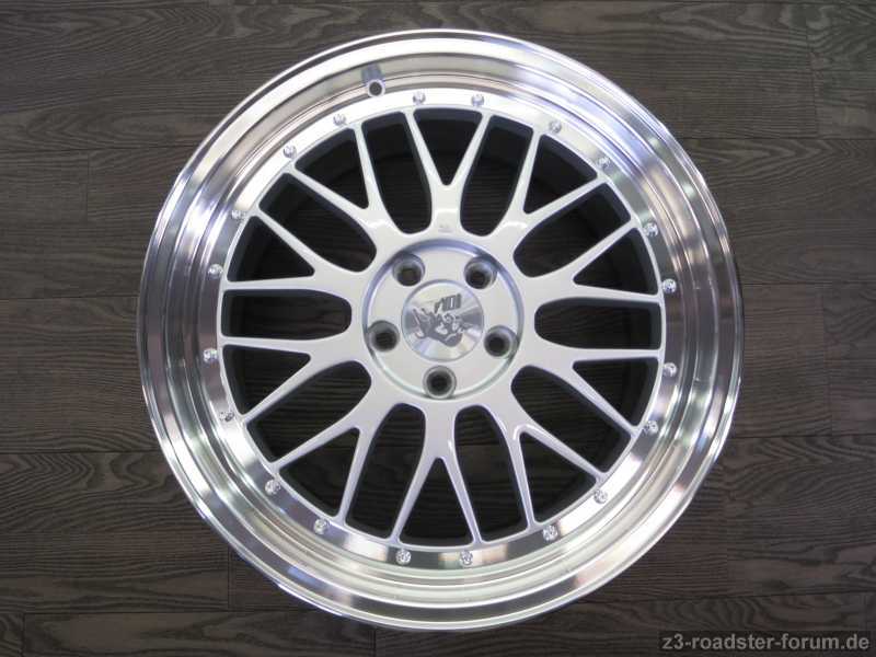

Ultra Wheels UA3 8,5x18 Zoll
