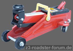

ich verwende zu Hause einen hydraulischen Wagenheber. Damit erspare ich mit das fummelige Teil, was standardmaessig dabei ist. :lol:
Ich setzte den an den original Stellen an und verwende dabei keine spezielle Unterlage.

@Toni, was für einen hydraulischen Wagenheber verwendest Du denn da ? Hab selber so einen kleinen Rangierwagenheber, welcher aber für den Zetti einen halben Meter zu hoch ist. Daher verwende ich den originalen, aber das nervt mich auch sehr, also lass mal bitte noch mal
hören ob es sich da um was spezielles handelt.

Ich hab mir nen Keil gebastelt, auf den ich drauf fahre, damit der hydraulische Wagenheber drunter passt. Das geht dann wohl ganz gut.

Ich verwende ebenfalls einen üblichen Rangierwagenheber (OBI) und kann, trotz M-Fahrwerk, eine ca. 1 cm starke Gummizwischenlage benutzen um mit den Nasen des Aufnahmetellers keine Eindrücke an den Kunststoffteilen zu hinterlassen.

mir fiel der Name nur nicht ein. Es handelt sich bei mir natuerlich auch um einen Rangierwagenheber. Die Teile bekommst du schon fuer 15-20 Euro.
Damit kannst du den Wagen blitzschnell heben oder senken.

Also genau so`n Teil hab ich auch, aber das passt echt nicht drunter.
Muss ich mal messen, vielleicht gibts da doch noch was tieferes.
