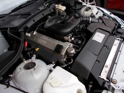

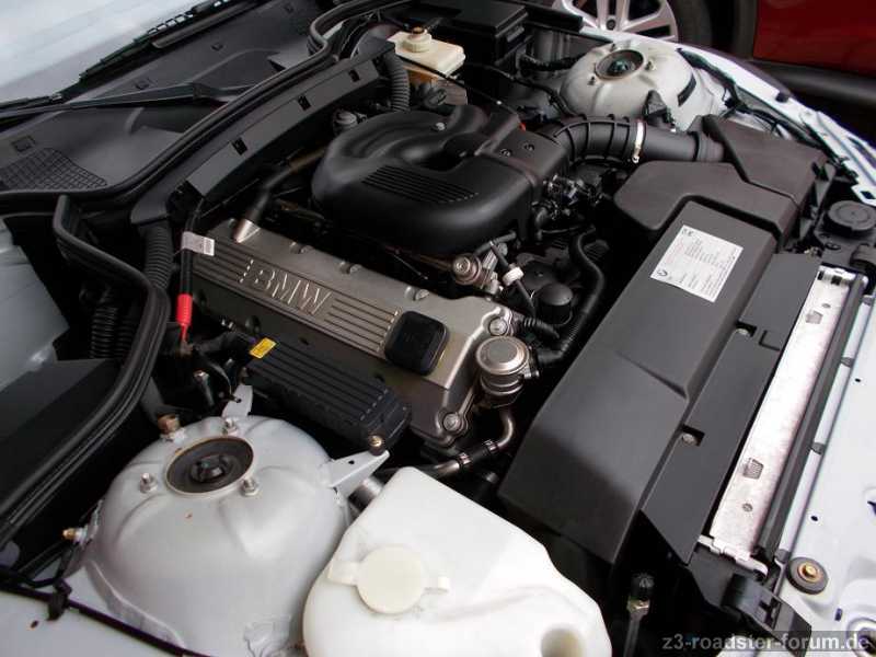

welchen Zweck haben die beiden Löcher auf jeder Seite der vorderen Fahrwerkdome?
Bei mir haben sie leichten Rostansatz und ich will sie behandeln, bevor es richtig zu blühen anfängt. Da ja direkt darunter die Domlager sind und ich das ganze nicht demontieren will, soll Owatrol zum Einsatz kommen, welches richtig schön reinziehen sollte.
Aber bevor ich daran arbeite, würde ich gerne wissen, warum die Löcher dort überhaupt sind.

manche Domlager haben Zapfen, um die Einbaurichtung festzulegen.
Die Zapfen finden in deinen Löchern ihren Platz :wink:

Ganz sicher das es Rost ist ?....Bei meinem kommt da ein bräunlicher Hohlraumschutz aus diesen Löchern....

Ja, ist Rost.
Gut, wenns keine besondere Bedeutung hat, kann ich es ja simpel behandeln und konservieren.

Also entweder ich hab mich komplett dämlich angestellt, oder die Löcher passen nicht mit der Innensechskantschraube, die bei den originalen Domlagern drin ist. Musste sie bei mir rausdrehen.

Ja, musste ich bei meinen auch. Die sind wohl für e46 gedacht.
