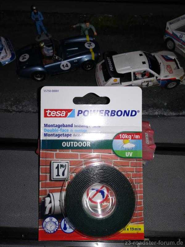

Da ich mir ein gebrauchtes Teil besorgt habe ,fehlte hinten die Klebeschicht . Ich habe es hiermit verklebt.Hält Bobenfest.
Bei neuen Original Emblemen ist die Klebeschicht schon dran !
