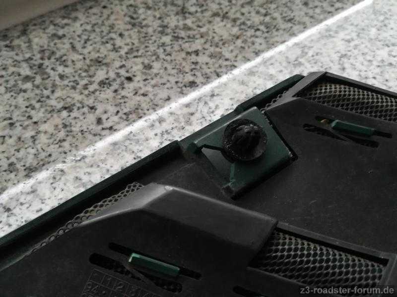

Seit etwas vorsichtig mit den Clipsen ,einer kostet bei meinem BMW Händler 2,30 €. Bei Ebay gibt es wohl andere die auch passen .

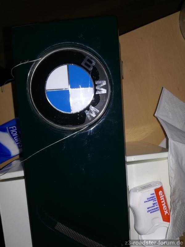

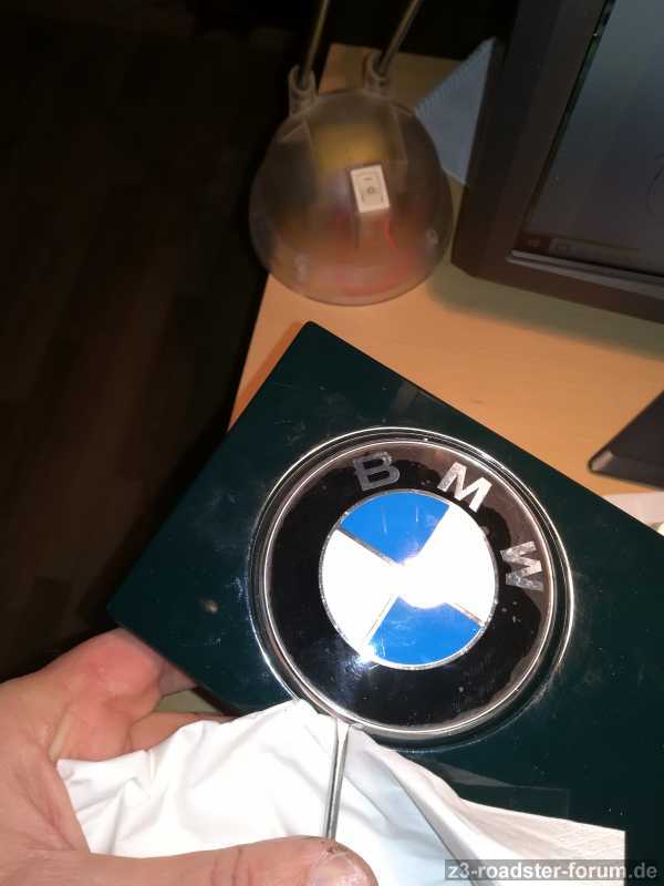

Das Emblem ist mit Doppelseitigem Moosgummi Klebeband verklebt. Man bekommt es relativ leicht ab ,indem man mit Zahnseide versucht das Moosgummi zu zerschneiden .Und mit einem kleinem Schraubenzieher leicht unter das Emblem hebelt.Vorsicht ! ,nichts zerkratzen .Lappen unterlegen!

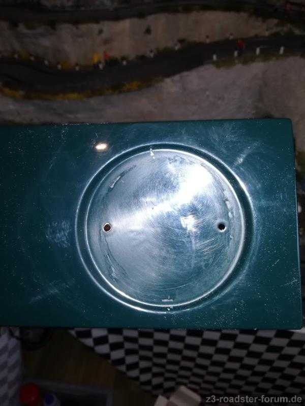

Ist das Emblem dann ab, sieht es so aus

Sollte auch in eingebautem Zustand gehen. Ggf. ist eine Nylonschnur besser geeignet und etwas Erwärmung mit Hilfe eines Föns. Zum Hebeln lieber einen Kunststoffkeil o.ä. nehmen...

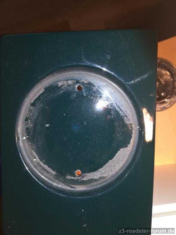

So... das Emblem ist jetzt ab .
Jetzt die Klebereste entfernen und entfetten .Mit Spiritus ,Bremsenreiniger ,oder Feuerzeugbenzin .

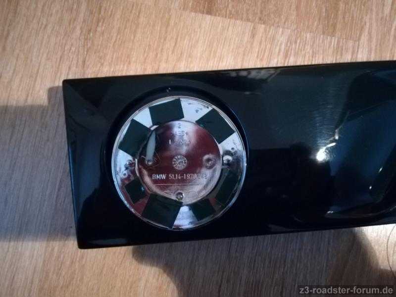

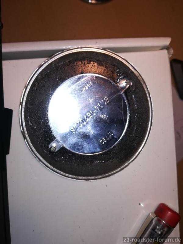

Da ich mir ein gebrauchtes Teil besorgt habe ,fehlte hinten die Klebeschicht . Ich habe es hiermit verklebt.Hält Bobenfest.
Bei neuen Original Emblemen ist die Klebeschicht schon dran !

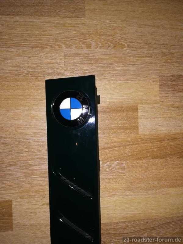

jetzt nur noch das Emblem richtig herum befestigen :wink: FERTIG!
Kieme wieder dran bauen .das war´s ! :sunny:
