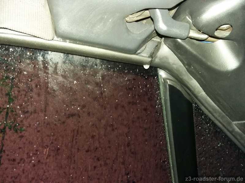

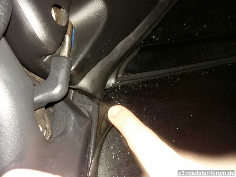

Guten Tag,

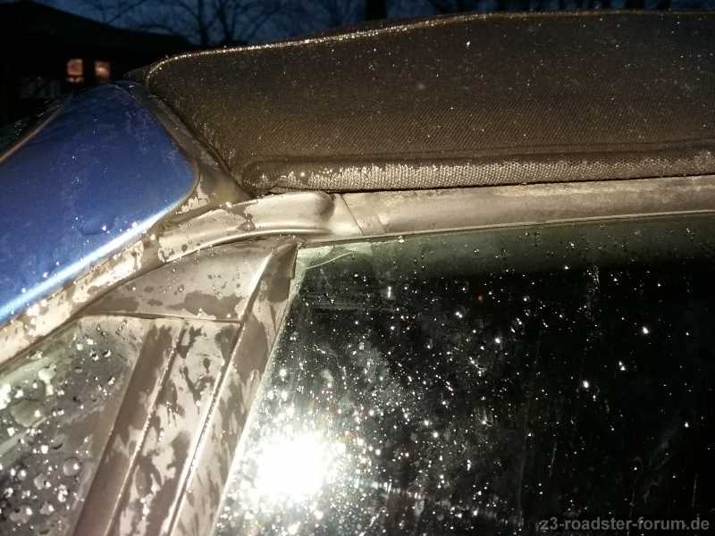

nachdem der eine Wassereintritt beseitigt ist, habe ich inzwischen die nächste Problemstelle: an der gezeigten Stelle tropft es massiv rein. Wenn man die Dichtung runterklappt, sieht man, dass sich dort einiges an Wasser sammelt und dann auf den Sitz tropft. Von außen ist die Dichtung trocken.
Wohin sollte das dort laufende Wasser üblicherweise abfließen?
Bisher habe ich zwei Hinweise (Ablauf nach vorne, loser Gummistopfen an Windschutzscheibe) gelesen, die hiermit zu tun haben könnten. Hatte das schon mal wer hier?
Die Menge ist leider sehr massiv...
Danke schon einmal!

Die obere Dichtung muß nach vorne zur A-Säule verschoben werden. Den Dichtgummi raus und die darunterliegenden Schienen lösen und Richtung A-Säule verschieben, dann Gummi wieder rein. Ich hatte mir im Vorfeld damit geholfen indem ich Moosgummiunterlagen ca.5mm stark auf den oberen punkt mit dppelseitigem Klebeband aufgebracht habe.

Hatte ich an der Stelle auf beiden Seiten auch schon mal. :cry:
Nicht deswegen, sondern um das Verdeck überhaupt mal neu zu imprägnieren, habe ich es dann gereinigt, dann neu gefärbt und zuletzt mehrmals imprägniert.
Zu meiner Überraschung hab ich seit dem keinen Wassereintritt mehr. :D
