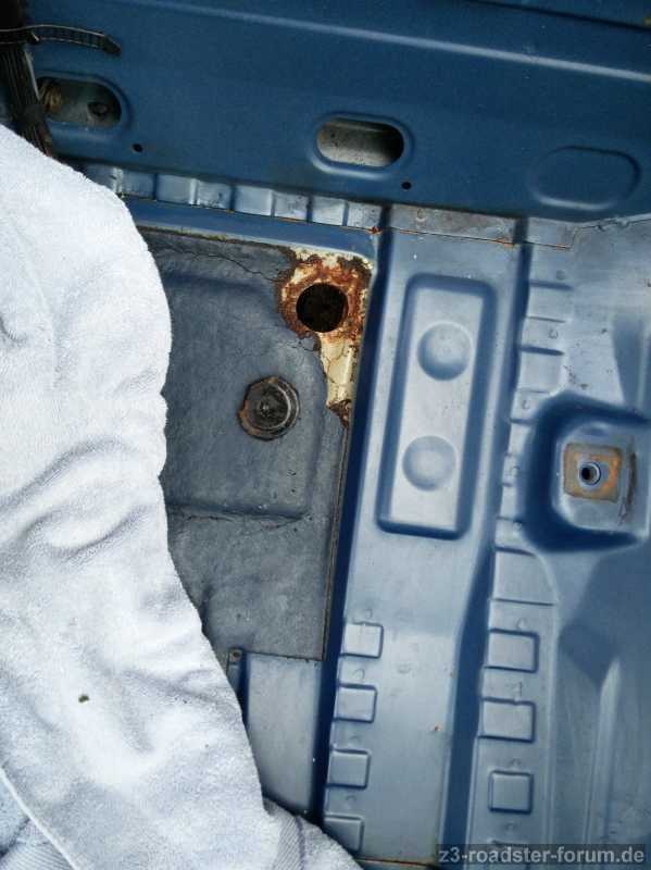

aufgrund eines undichten Verdeckes hatte ich über einen unbekannten Zeitraum Wasser eintritt.
Ich habe jetzt so gut wie alles aus dem Innenraum ausgebaut und den Teppich zum Trocken rausgeholt.
Nun stell ich mir aber 2 Fragen.
- Zum einen war die Dämmatte (richtiges Wort dafür?) auf der Fahrerseite recht Stark angegriffen vom Wasser und ist zerbrösselt run ums Loch wie sich erkennen lässt. Muss sie ausgetauscht werden oder reicht es nur diese Plastikkappe neu zu besorgen? wenn ja wo bekommt man diese her?

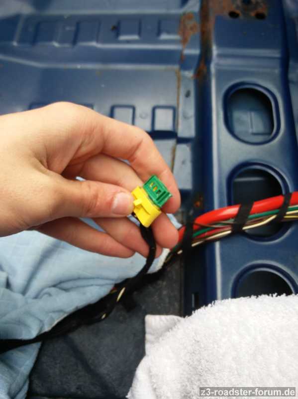

- Die 2 Frage ist auf beiden Seiten ist dieser Gelbe Stecker unbelegt unter dem Teppich am liegen welche Funktion hat er?

Du wirst Spaß haben...
Hatte die selbe Aktion letzten Winter gemacht.
Rost unter den Sitzen
Wenn du Rost am Rand der Matte siehst, klopf die Matten raus. Denn darunter hat es bei mir auch gerostet. Geht ganz gut mit einem Spachtel. Im Anschluss die Reste mit heissluftfön erwärmen, dann kannst sie ganz gut mit Verdünnung abwischen.
Die Matten selbst bekommst du im KFZ Zubehör (bei uns in der Gegend z.B Wütschner) allerdings nicht zugeschnitten. Habe mir vor dem entfernen der alten Matten eine Schablone davon gemacht. Mit der Blechschere konnten die Matten dann ganz gut zugeschnitten werden.
Falls Interesse Besteht, eine Bitumenmatte müsste noch übrig sein (reicht für eine Seite). Bei den Verschlusskappen könnten auch noch welche da sein. Da ich damals bei :bmw: 10 Stück abnehmen müsste.
Wofür die Stecker sind kann ich nicht sagen, die sind mir damals nicht (bewusst) begegnet.
Gruß Transistor

Beitragvon Marvin1423 » 25.12.2017 23:21
Danke für die Antwort kann ich nicht so etwas verwenden?
https://www.ebay.de/itm/10mm-D%C3%A4mmm ... 2763.l2648
oder sin 10mm doch etwas dünn?

Beitragvon Mach2.8 » 26.12.2017 22:16
Hi Marvin
10mm sind etwas dick würde ich feststellen. Die Bitumenmatte hat 4-5mm und evtl. mehr Dichte(Gewicht), damit bessere Dämmeigenschaften.
Nur Vermutung, ich kenne das Material aus deiner Anfrage nicht.
Grüße von Daniel
