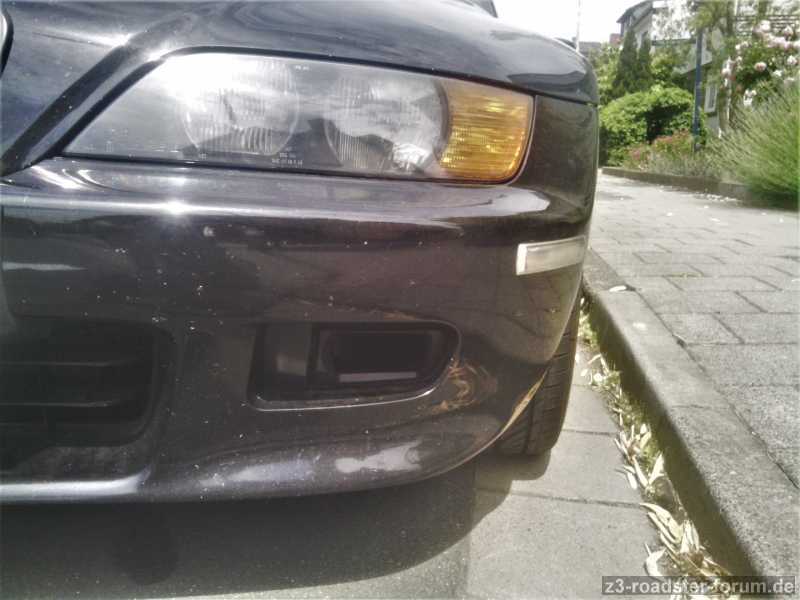

Auch mit Ag schürze kann man die Va bremse belüften->
