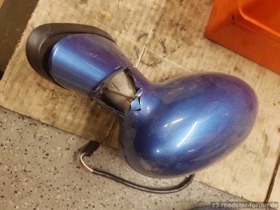

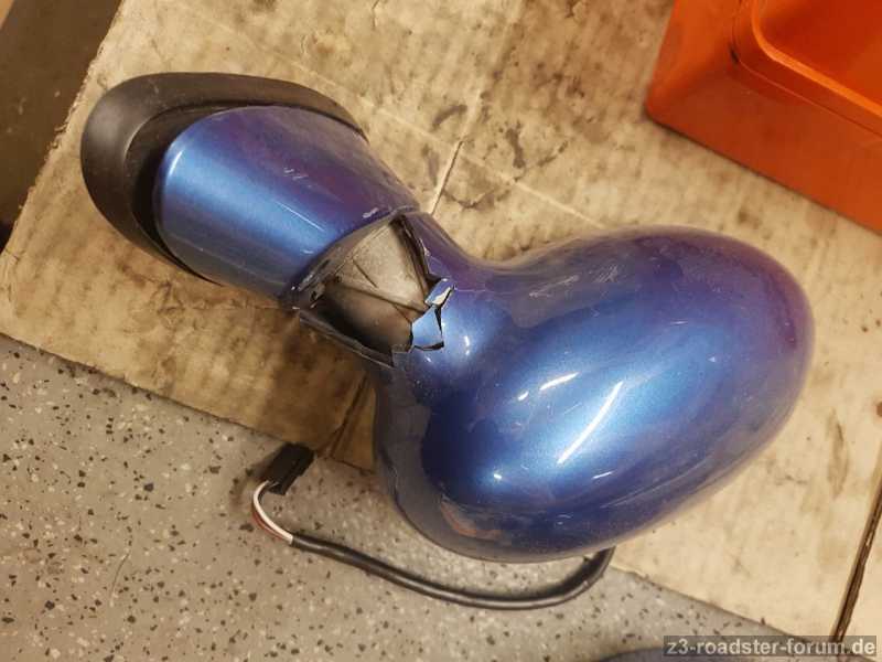

Ich habe einwn defekten M Spiegel....an den ist im unteren Teil ein Stück ausgebrochen (und fehlt)...
Ich überlege, ob ws möglich ist ein Stück aus einer Standardkappe auszuschneiden und dort wieder einzusetzen...
Anregungen?

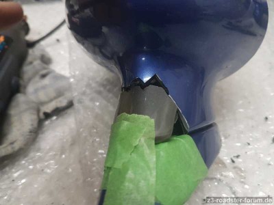

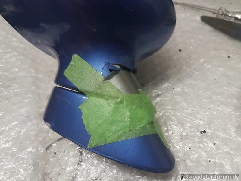

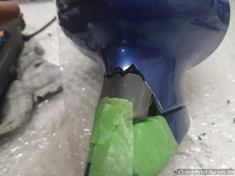

....zugeschnitten...

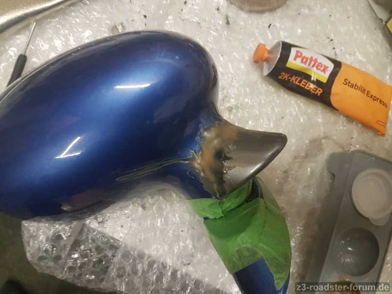

Beitragvon muhaoschmipo » 14.12.2017 09:29
....nächste Runde
