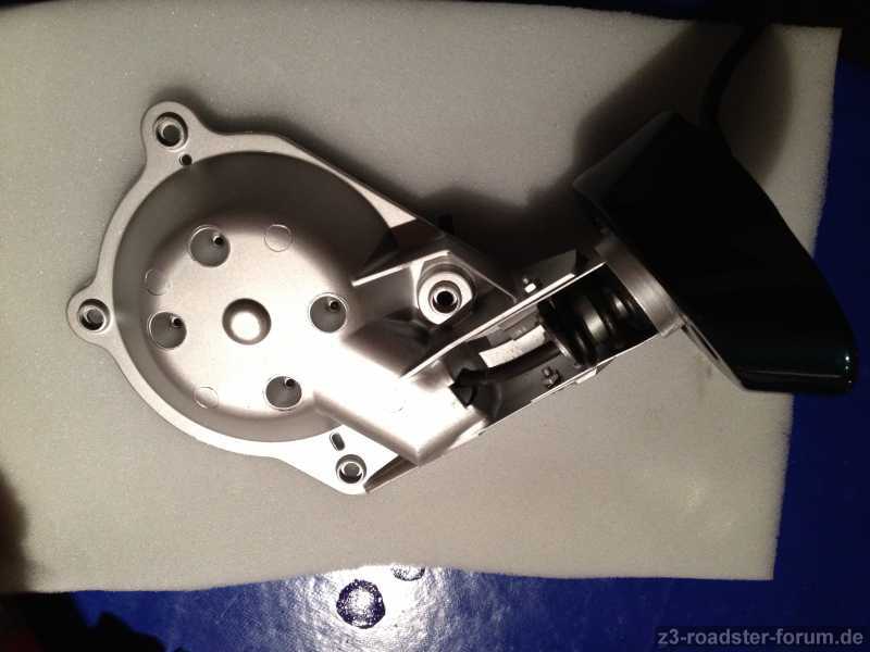

Hallo - würde ich irgendwie alles lassen. Es wird nicht halten.
Die beste Version ist meiner Meinung nach die Schraubmethode von o.g. Link. Ich hab das bei meinem Spiegel vor einigen Jahren machen lassen und kann aus Erfahrung sagen dass das im Endeffekt genauso gut hält wie vor dem Bruch.
Auf dem angehängten Bild kann man ungefähr erahnen wie die Reparatur durchgeführt wurde. Kann ich nur empfehlen. :thumpsup:

Fuxi hat geschrieben:Hallo - würde ich irgendwie alles lassen. Es wird nicht halten.
Das sieht auch gut aus!
