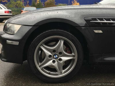

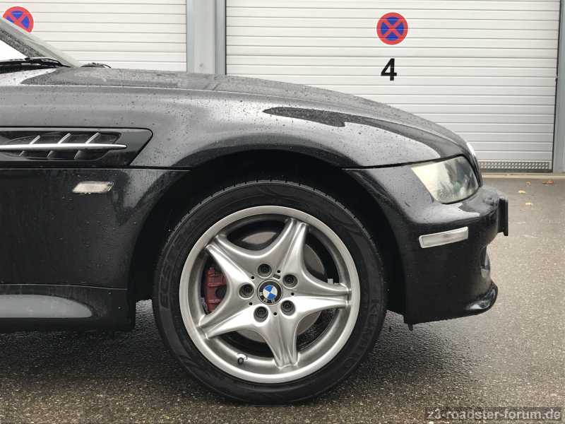

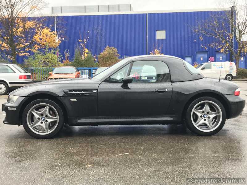

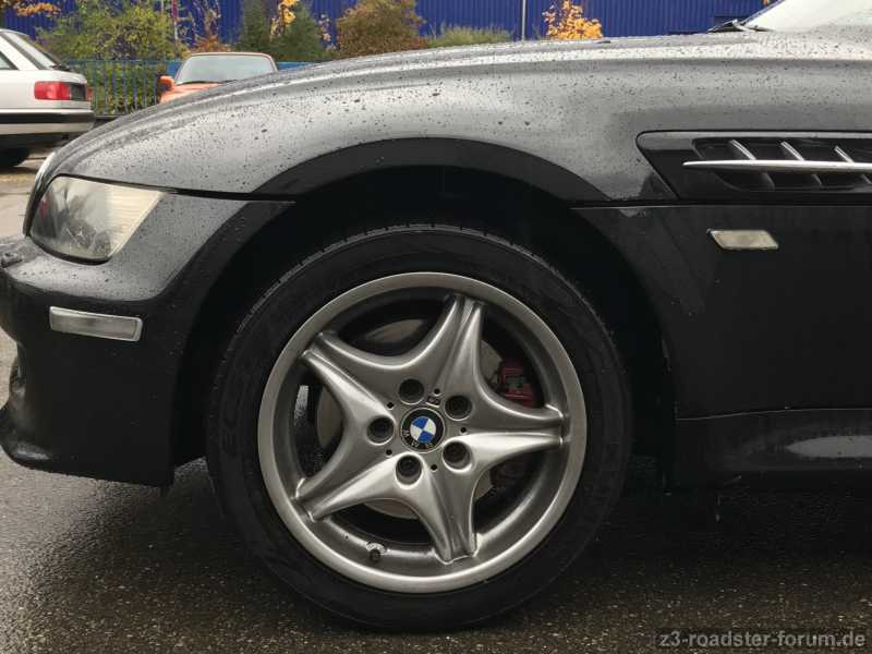

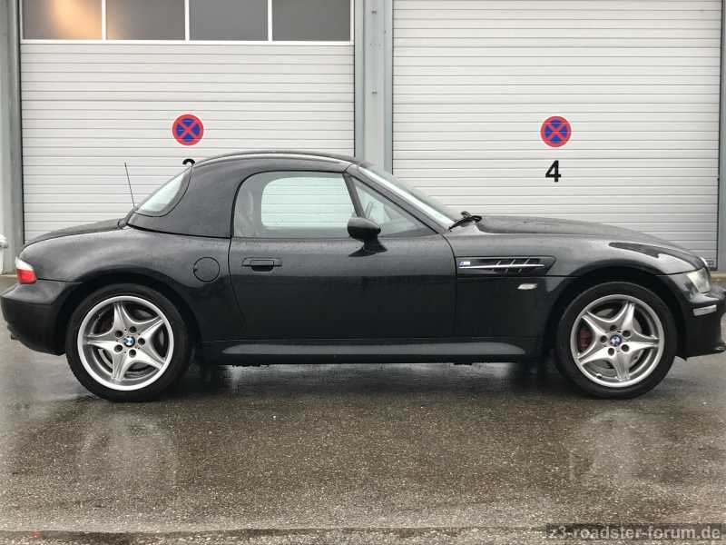

Beitragvon kitchenandcars » 11.11.2017 15:31
Anbei ein paar Bilder des aktuellen Zustands...
Beste Grüße,
Ben

Beitragvon OQ3 » 11.11.2017 15:48
OMG.
Keilform nur andersrum.
Das sieht wirklich sehr merkwürdig aus.
Ich würde das mal in deiner Werkstatt nachprüfen lassen.
