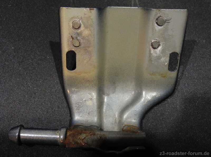

Nachschalldämpferhalter
Ich habe heute eine Tour gemacht und bin über ein Kopfsteinpflaster gefahren, dabei habe ich ein leises Klappern im Heck gehört. Deshalb bin ich auf die Rampen gefahren und gesucht. Gefunden habe ich einen losen Nachschalldämpferhalter. Die vier Schweißpunkte sind ausgerissen. :shock:

Leider gar nicht so selten. Ist ab Werk sehr optimistisch angepunktet. Ich habe bisher immer die 2–4 Punkte neu gemacht und zusätzlich an den länglicheren gebohrt und zwei Schrauben samt Mutter eingesetzt. Natürlich schön versiegeln damit nix rostet.

joe612 hat geschrieben:Leider gar nicht so selten. Ist ab Werk sehr optimistisch angepunktet. Ich habe bisher immer die 2–4 Punkte neu gemacht und zusätzlich an den länglicheren gebohrt und zwei Schrauben samt Mutter eingesetzt. Natürlich schön versiegeln damit nix rostet.
Danke für den tip mit den Langlöchern :2thumpsup: werde ich auch machen.

Achtung!
Hinter der festgepunkteten Platte verläuft ein Kabelstrang.
Kofferraumverkleidung entfernen und Kabel sichern bevor neu verschweisst wird!
Ansosten gibt es geröstete und geschmolzene Kabel. :?

Hab die Schweisspunkte ausgebohrt alles versiegelt und dann mit Nieten verbunden hält Bombe

Ich habe heute den Halter angeschweisst, davor den Minuspol der Batterie abgeklemmt, hält Bombe, leider hat das der BC nicht verkraftet zeigt nun "PPP" :enraged: :enraged:
