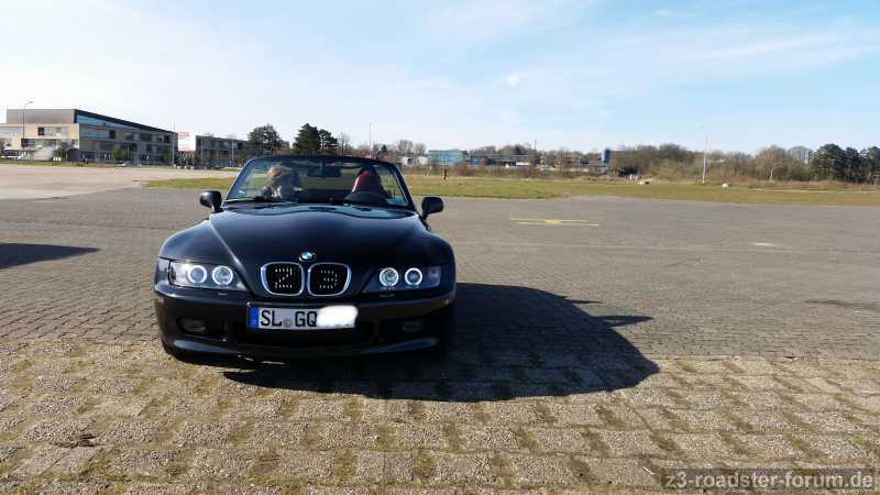

Beitragvon zumie » 22.10.2017 21:18
In schwarz,mit ccfl.Einbau und TÜV kein Problem.

Beitragvon Zettjag » 22.10.2017 21:25
@ zumie:
sieht geil aus :2thumpsup:
bei einem schwarzen Z3 ist die dunkle variante natürlich 1a mit sternchen. aber für meinen silbernen....?

Re: Frontscheinwerfer in Klarglasoptik (Angel Eyes)
Beitragvon Mach2.8 » 22.10.2017 21:52
Mach2.8
Beiträge: 3734
Themen: 142
Bilder: 168
Registriert: 08.03.2014 21:15
Wohnort: Bötzingen
Z3 roadster 2.8 (07/1997)
Beitragvon Zettjag » 22.10.2017 22:11
@ Mach2.8
sehr hilfreiche pics - vielen dank :thumpsup:
obwohl ich ja auf chrom stehe: irgendwie sehen die dunklen sogar auf dem silbernen stimmiger aus. verdammt, jetzt komme ich echts ins grübeln... :enraged:
