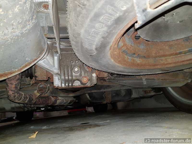

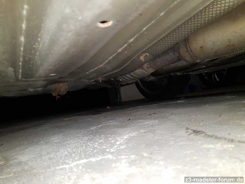

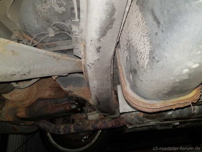

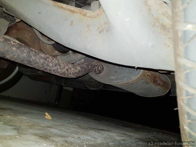

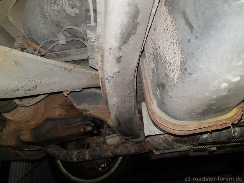

an meinem Z3 sind alle Anbauteile am Unterboden, wie Achsen, Differential, Antriebswellen, Getriebe, Tankhaltebänder, usw. stark verrostet. Einige Beispielbilder habe ich mal beigefügt. Der Unterboden an sich sowie die Karosserie ist in gutem Zustand.
Gibt es hier noch Möglichkeiten die Anbauteile zu konservieren, so dass sie nicht weiter rosten, und dass sie optisch wieder besser aussehen?
Oder müssen sie neu?
Was meint ihr?
Freue mich über Tipps. Danke!

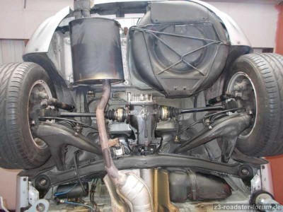

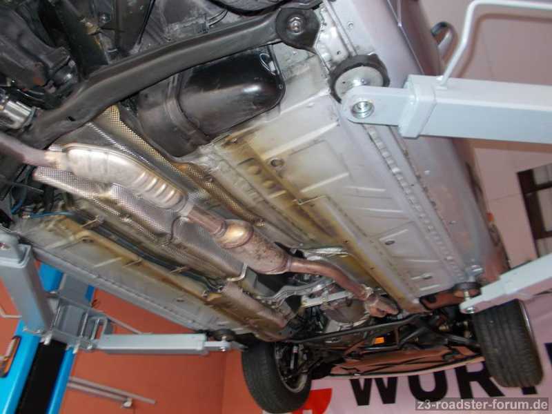

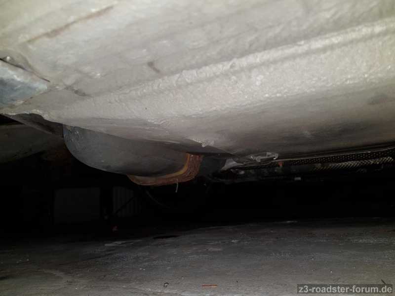

Beitragvon PeWe » 09.10.2017 19:29
Nur mal so als Anregung...unbehandelter Zustand nach 18 Jahrer und 50 Tkm, allerdings kein Winterbetrieb und ganz wenigen Regenfahrten.
Gutes Gelingen bei deiner Arbeit, wünscht

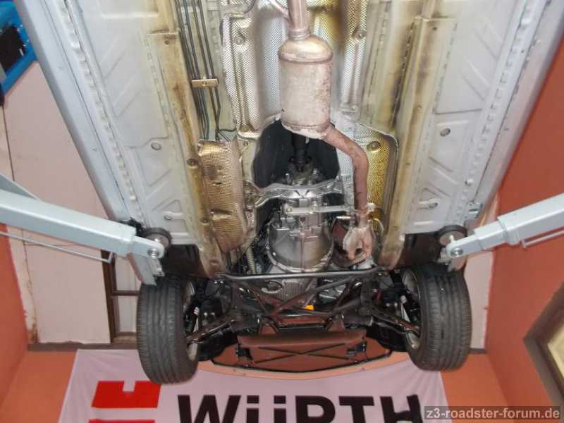

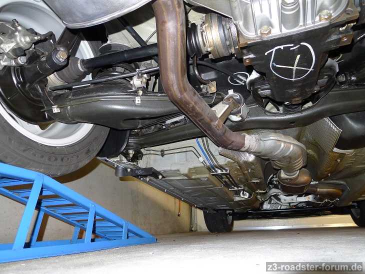

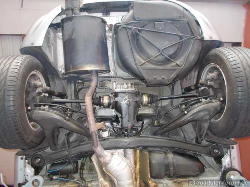

Beitragvon PeterKro » 09.10.2017 21:09
mal wieder Zeit für Unterbodenfotos... :wink:
