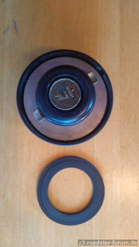

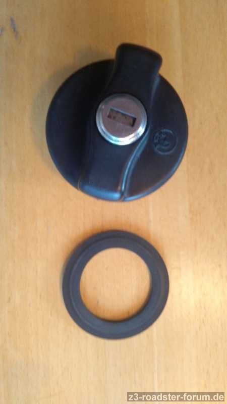

Liebe Gemeinde,
mein Tankdeckel (VFL) hält nicht mehr dicht. Dabei sieht der Gummi noch ganz gut aus. Habe mir jetzt erstmal 'nen FL-Deckel draufgemacht, der hat aber kein Schloss. Da das Schloß an meinem alten Deckel aber zu meinem Schlüssel passt möchte ich entweder den alten Deckel reparieren oder wenigstens den Schließzylinder ausbauen um es in einen neuen VFL-Deckel zu verpflanzen. Jemand sowas schon mal gemacht?
Noch eleganter wäre natürlich die Schließanlage des VL nachzurüsten. Geht das mit kleinem Aufwand?
Danke für Hilfe
Martin

Kannst Du bitte mal Fotos posten zum Veranschaulichen von beiden Tankdeckel.
Was Du willst und wie es aussehen soll.
Und was meinst Du "hält" nicht mehr dicht - läuft dort Benzin aus?

Ich machs gern...
Stell mal ein Bild ein

Beitragvon xdata » 07.10.2017 08:38

Ich habe dieses Jahr auch mal den Gummi getauscht... Zag wars auch wieder (Geruchs) dicht.
Auch wenn er optisch gut wirkt, Bach der Zeit ist der einfach platt
