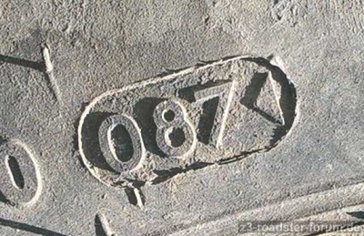

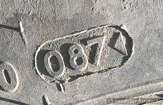

Beitragvon Al Jaffee » 22.09.2017 20:41
Also ist der aus der 8.Woche 1997
...heute gesehen...

Beitragvon OQ3 » 22.09.2017 20:45
Hoffentlich nicht auf einem deiner Reifen :D
Der gehört in Rente.

Beitragvon Al Jaffee » 22.09.2017 21:18
Ein Kunde hatte einen Platten an einem Peugeot BJ 1997.
Dann hat er den Ersatzreifen aufgezogen.
Die restlichen Reifen waren von 2008.:enraged:
