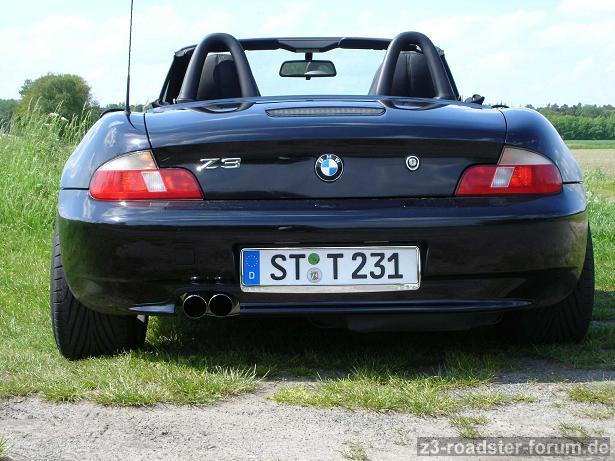

Hallo Zetti´s, :2thumpsup:
bei meinem Z3 habe ich 18 Zöller mit 255er Bereifung hinten drauf.
Das Problem welches ich habe ist, daß durch den starken negativen Sturz mir im letzten Herbst der linke Hinterreifen bei 180 Sachen um die Ohren geflogen ist. Als man mich zu den freundlichen :bmw: brachte, sagte mir der Mechaniker das es so genannte " Puffer" geben soll die unter die Hinterachse montiert werden. Leider weiß ich nicht mehr wie sie heißen und wo ich sie bekommen kann.
Wer kann mir helfen, denn ich habe keine Lust das mir das nochmal passiert, denn durch den negativen Sturz halten die Räder nur 17000km.
einen guten Drive wünscht euch
Tiger

Servus,
warscheinlich hat der Federwegsbegrenzer gemeint, und dadurch das Fahrzeug wieder höher legen. :?:
oder den "Schlechtwegekit" vom 3er BMW e30...das sind dickere Gummiunterlagen der Federn, und dadurch wird das Heck um ca. 1,5cm wieder höher.
Barney
