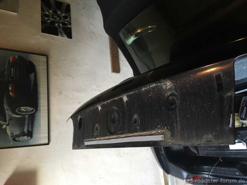

Hallo Leute!
Nochmal ich:
Hat jemand einen Tipp wie man ohne Beschädigungen die Verkleidung
AUSSEN am Heckdeckel demontiert? Also die M-Roadster spezifische Blende unterhalb des Nummernschildträgers.
Ich finde leider nirgends Bild- oder Dokumentationsmaterial.
Danke und Gruß
Mike

das Teil ist mit doppelseitigen Klebebändern aufgeklebt. BMW beschreibt die Demontage wie folgt:
Kennzeichen abschrauben und dann die darunter sichtbaren Klips aushebeln. Dann die Abdeckung rundrum abheben, über das Schloss fädeln und nach hinten abnehmen.
Am neuen Teil sind bereits Klebbänder dran. Beim alten Teil musst du beim Wiederanbringen improvisieren (z.B. mit Montageklebebändern von 3M)

Echt jetzt?! Geklebt??? :shock:
Wouw... Na dann gehe ich mal vorsichtig dran.
Nummernschild und die beiden weißen Clippse habe ich schon ab.

ich füge hier mal den Originaltext aus einer Reparaturanleitung ein - allerdings ohne die Bilder:
Polizeiliches Kennzeichen abschrauben.
Heckklappe öffnen.
Clips mit Spezialwerkzeug ausheben.
Heck-Zierblende rundum abziehen, über den Schließzylinder heben und nach hinten abnehmen.
Einbauhinweis:
Rastnasen dürfen nicht beschädigt sein.
Heckklappe reinigen.
Klebebänder abziehen, Klebefläche reinigen und Klebebänder aufkleben.
Klebebänder oben müssen zur Oberseite um 5 mm gekürzt verklebt werden, sonst entsteht ein Spalt.

Geschafft!
Diese Blende ist tatsächlich lediglich geklebt...
