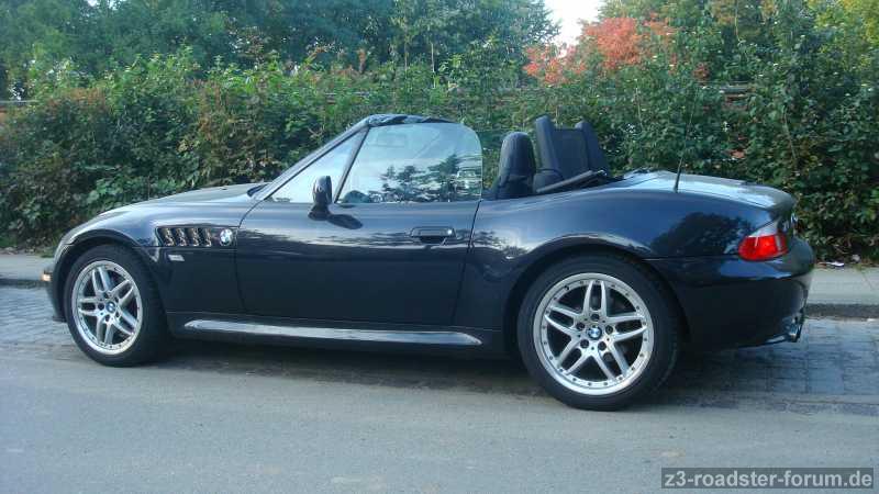

Hier mal ein Foto vom Z3
[https://www.z3-roadster-forum.de/forum/gallery/image.php?album_id=1&image_id=23955]
