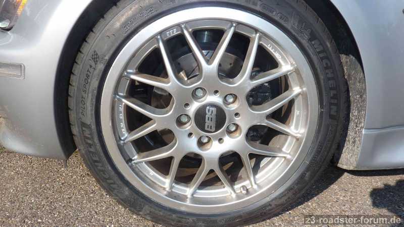

Im ABE des Sportfahrwerkes (Gewindefahrwerk Fa.Supersport mit 30-35mm Tieferlegung) steht als zulässige Reifen-/Felgenkombi nur die original Felgen von BMW und nicht BBS (Zubehör). Nun fordert der DEKRA-Mensch das BBS-Gutachten um in Kombination mit dem Sportfahrwerk eine Einzelabnahme zu machen.
Ich war schon auf der Homepage von BBS um nach dem ABE zu suchen - komme aber mit der Darstellung der Felgen ./. Originalfoto nicht ganz klar. Habe deswegen schon BBS angemailt - bisher leider noch ohne Antwort.
Ich fahre folgende Kombi:
VA - 8J/17H2 mit 225/45 ZR12
HA - 9J/17H2 mit 245/40 ZR17
So langsam geht mir etwas die Zeit aus, denn der ZZZ soll Anfang September in den Urlaub fahren (Kroatien und Südtirol).
Deswegen die Bitte an Euch ZZZ-Kollegen: Fährt noch jemand von Euch diese Felgen und kann mir die ABE zumailen (j.staudenmaier@t-online.de) ? Danke hierfür im Voraus.
Nun muß ich schauen, wie ich die Fotos anhängen kann, damit ihr überhaupt sehen könnt um welche Felgen es geht.

ich würde das Fahrzeug abholen und zu einem anderen TÜV stellen. Das wird vermutlich am schnellsten gehen.
Sind die Felgen in Kombination mit dem Fahrwerk damals vom TÜV abgenommen worden?
Wenn mich nicht alles täuscht, sind das BBS RX204 o.Ä.
Das müsste auf jedenfall auf oder in der Felge eingegossen sein.
Gutachten gibts hier: BBS RX204 http://gutachten.bbs.com/gutachten/rx/r ... _z3_rc.pdf
Oder hier, je nach Einpresstiefe: http://gutachten.bbs.com/gt_a3.cgi?rx%7CRX204

danke für Deine Info - ich kann aber ein weiteres Wissenspuzzlestück hinzufügen.
Soeben hat ein Herr von Fa.BBS angerufen und mir mitgeteilt, daß es kein ABE für meine Kombination Fahrwerk / Felgen gibt.
ABE gibt es nur für Herstellerzustand also Felgen- / Reifenkombination und Fahrwerk von BMW.
Er schickt mir nun ein Teilegutachten - dieses Teilegutachten in Kombination mit dem Gutachten des Fahrwerkherstellers muß dann zur Einzelabnahme beim TÜV / DEKRA.
Na dann hoffe ich mal, daß dies so "funktionieren" wird und ich noch rechtzeitig vor dem Urlaub den TÜV-Segen (ausgesprochen von der DEKRA) bekommen werde.
