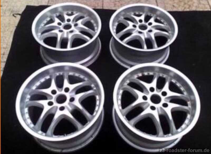

Liebe Z3 Freunde,
ich muss eh neue Sommerreifen kaufen (die bisherigen sind 12 Jahre alt).
Jetzt habe ich mir überlegt, Felgen zu kaufen die die folgenden Daten haben:
Material: Alu
Einpresstiefe (ET): 15
Hersteller: Dezent
Lochkreis: 120
Modell: Ausführung X10 S8017
Mit Deckel (Ja/Nein): Ja
Zollgröße: 17
Lochzahl: 5
(Bild ist auch angehängt).
Ich habe von Felgen keine Ahnung und gleichzeitig haben mich diese Felgenrechner die letzte halbe Stunde nur noch mehr verwirrt.
Kann mir jemand spontan sagen ob diese passen? Sind mein Traummodell.

Welche Breite haben die Felgen?
Aber, mit der ET wirst ein Problem haben...
Außerdem brauchst ein Gutachten für den BMW Z3, bzw eine ABE. Sonst wirds kompliziert.

Sollte mich schwer wundern wenn eine Felge mit ET15 auf den Schmala...h passt. Egal welche Breite.

Hi,
super danke für die Infos - ich habe übrigens einen facelift, falls das einen Unterschied macht.
Wo würdet ihr denn (idealerweise in München) definitive Aussagen holen?
Gibt es eine maximale ET für den Z3?

va passt 8 x 17 et 35-30 ,
ha würde 8x17et 15 passen ,
läuft nur schlecht ab,
weil der hebel bei et 15 weit raus geht , durch den ha sturz wird vermutlich stärker auf der innenflanke des reïfens gefahren.

Ich fahre hinten 8,5x17 ET15, Kanten umgelegt. Passt gerade so.
