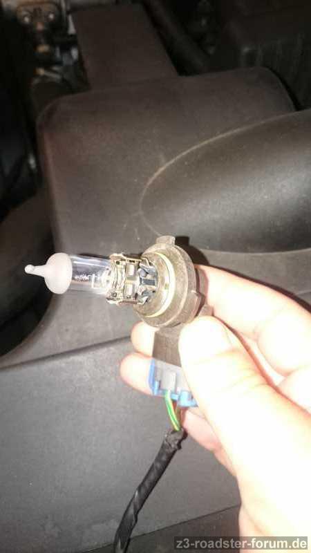

Hallo zusammen,
nachdem ich gestern mein defektes Glühobst auf der rechten Seite ausgetauscht habe, wollte ich die Fahrerseite gleich mitmachen. Allerdings passte die H7 Leuchte nicht, da ich folgendes vorfand:
23888
Die Lampe lässt sich nicht herausziehen oder drehen.
Der rechte Scheinwerfer war neu, den linken habe ich vor 4 Jahren in der Bucht gekauft. Jetzt ist die Frage, was hat sich der Verkäufer da zurechtgebastelt und was kann bzw. muss ich jetzt ändern, um da mal die Lampe zu tauschen ?

Hallo Markus...
Die Lampe auf dem Bild ist eine HB4 Lampe.
Es gab unsere Zettis mit HB4 und später mit H7. Da du ja geschrieben hast, das ein Scheinwerfer getauscht wurde, hast du wohl einen mit HB4 erwischt.
Diese bekommst du aber auch im Zubehör oder falls du beide Seiten mit H7 haben möchtest, gibt es Adapter von HB4 auf H7.

Hallo Bernd,
vielen Dank. Da hat meine ganze Sucherei nichts gebracht, auf "HB4" bin ich nicht gekommen. :roll:

Beitragvon Bernd52 » 20.08.2017 20:00
FritzBrause68 hat geschrieben:Hallo Markus...
....Diese bekommst du aber auch im Zubehör oder falls du beide Seiten mit H7 haben möchtest, gibt es Adapter von HB4 auf H7.
Gruß Bernd
Hallo Namensvetter,
mein MR hat auch die HB4! Wo gibt es die Adapter auf H7? Eine Hersteller und eine Bestellnummer wäre gut! Sitzt der Glühfaden denn mit dem Adapter im Scheinwerfer an der richtigen Stelle - oder einfach nur irgendwo im Scheinwerfer - und dann vermutlich mit einem illegalen Lichtkegel!

Beitragvon Steinbeizzzer » 20.08.2017 21:10
Gibt es beim :mrgreen: :bmw: Teilenummer 63 12 8 401 662
Da vom :mrgreen: :bmw: sollte also alles passen :pssst:

Beitragvon FritzBrause68 » 20.08.2017 21:16
Da war der Fred wohl schneller... :roll:
http://de.bmwfans.info/parts-catalog/Z3 ... headlight/
Teil Nr. 12
Der "andere" Bernd :mrgreen:

Beitragvon Bernd52 » 20.08.2017 23:29
danke euch! Da hätte ich ja auch selbst drauf kommen können. Aber beim "Freundlichen" habe ich den Adapter nicht vermutet!
