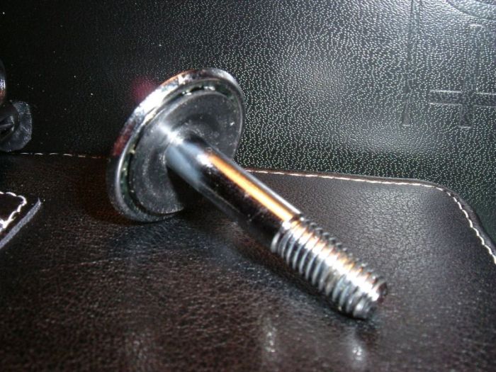

Hallo zusammen,
habe mir eine Originale BMW Z3 Gepäckbrücke aus Privatem Bestand besorgt. Leider war das Einbauset nicht dabei. Habe mir dieses bei BMW für 61 Teuro bestellt. ( 4 Hülsen mit Bohrungen für die Gewindestangen der Gepäckbrücke) Die 4 Blindstopfen sind in diesem Preis nicht enthalten. Hat jemand von euch die Maße und ein Bild von diesem Teil zur Hand, will diese Blenden selbst herstellen.

Beitragvon Wolfgang D. Z. » 10.05.2004 23:20
Hallo Harald
Diese Blindstopfen sehen so aus wie Schloßschrauben.
Durchmesser ,oberer Teil (Teller), ca. 25mm.
Höhe ca. 5mm.
Ges. Stiftlänge ca. 35mm.
Gewindelänge ca. 15mm.
Gewindedurchmesser ist genau wie bei der Gepäckbrücke,es werden ja auch die selben Verschraubungen verwendet.
Unter dem oberen Teil (Teller) liegt eine Gummischeibe als Dichtung.
Ich wollte ein Foto anhängen, geht aber nicht.Warum???

Beitragvon Wolfgang D. Z. » 11.05.2004 08:13
Hallo Harald
Ich VERSUCHE ein Bild anzuhängen.

Beitragvon Harald » 11.05.2004 15:24
Hallo Wolfgang D.Z. ,
das ging aber schnell, Danke.
Das Bild ist schon ausgedruckt und mit Deinen Maßen versehen. Werde mir die "Schrauben" aus V4A drehen lassen. Zuerst, das Montageset ist erst bestellt, wird für den Urlaub die Gepäckbrücke montiert. Noch kurz eine Frage: Wie groß ist das Maß von der oberer Kofferraumdeckelkannte gemessen bis Mitte der oberen Lochreihe der Brücke in mm oder cm?

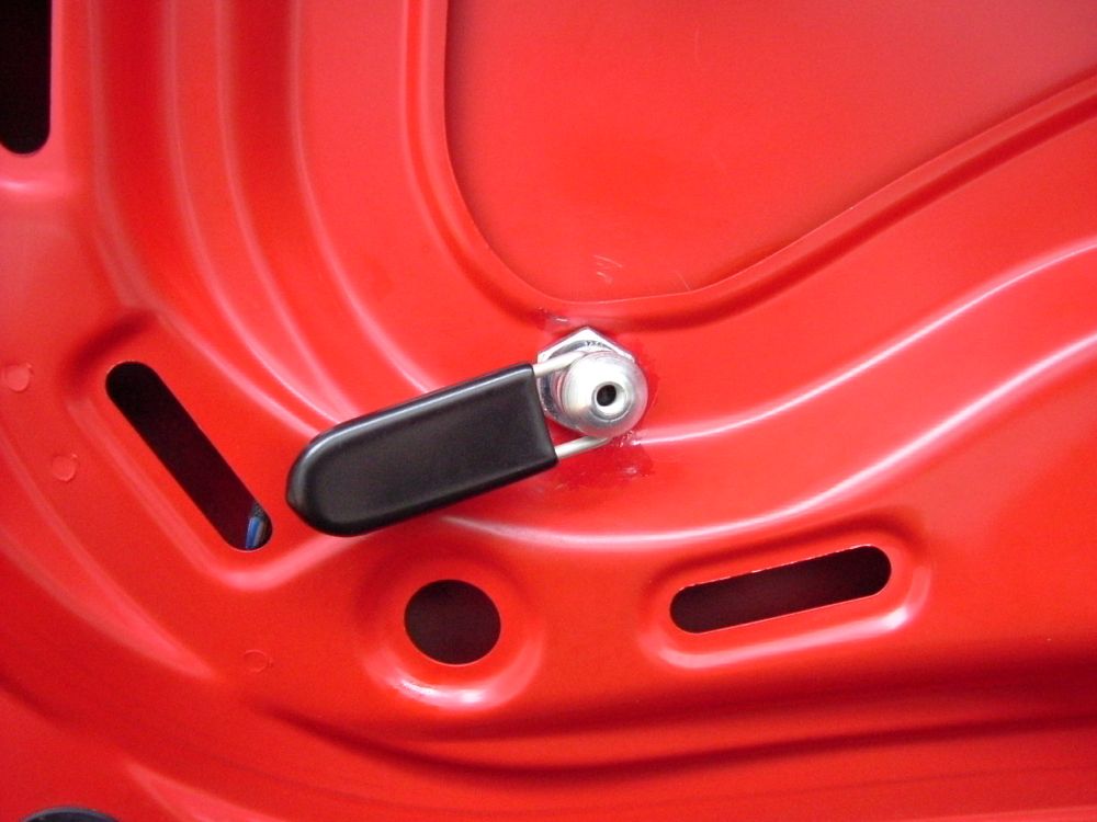

Beitragvon Wolfgang D. Z. » 11.05.2004 17:33
Tag Harald
Habe eben gemessen.
Wenn Du hinter dem Auto stehst,dann sind es von der OBEREN Kante ca. 145mm. bis Mitte Bohrung.
Der Händler kann aber eigentlich nichts falsch machen.
Auf der Innenseite vom Kofferraumdeckel befinden sich 4 Körnungen wo die Bohrungen sein müssen.
Ich habe die Beschreibung von meiner Gepäckbrücke vorliegen.
Dort steht: Die vier Körnerpunkte auf der Innenseite des Kofferraumdeckels zeigen die Lage der zu erstellenden Bohrungen.
Von der Innenseite des Kofferraumdeckels die Befestigungslöcher mit einem 4mm Bohrer senkrecht zum Blech durch den Kofferraumdeckel vorbohren.
Ich habe ein Bild von der oberen linken Verschraubung angehängt.
Wie Du sehen kannst,hat der Deckel innen eine Verstärkung und genau dazwischen kommen die Bohrungen.
