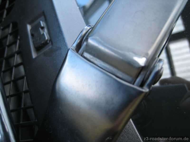

Hallo Gemeinde,
ich habe heute festgestellt, dass mein rechter Scheibenwischerarm in Betrieb an der Kante der Motorhaube schleift.
Genau genommen schleift das Gelenk des Scheibenwischerarms.
Kann man da am Scheibenwischerarm etwas justieren? Wie und wo?
Die Motorhaube würde ich ungern neu justieren.
Danke schon mal an die Tüftler

Der Arm muss näher an die Plastikabdeckung bzw. Scheibe, muss sich sozusagen "ducken" damit zwischen Kante Motorhaube und Scheibenwischerarm etwas Luft ist.
Hier auf dem Bild sieht man den abgeschliffenen Lack am Arm,.

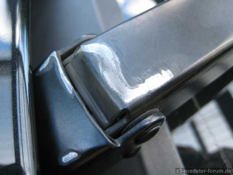

Ich habe gerade gesehen auf der Fahrerseite (Foto 2) ist es dort auch ein wenig abgeschliffen, aber bei weitem nicht so wie auf dem Foto 1
