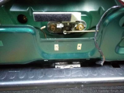

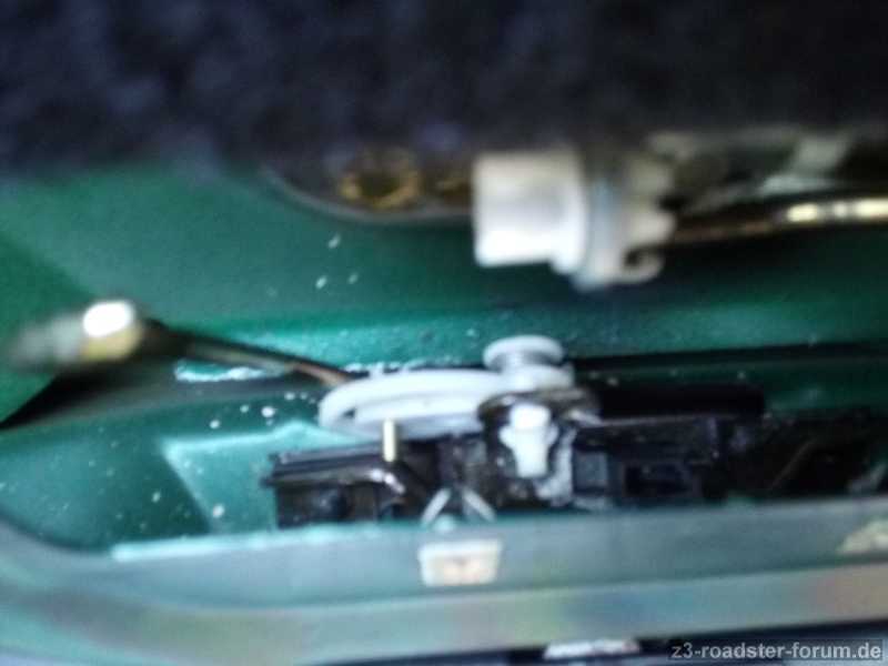

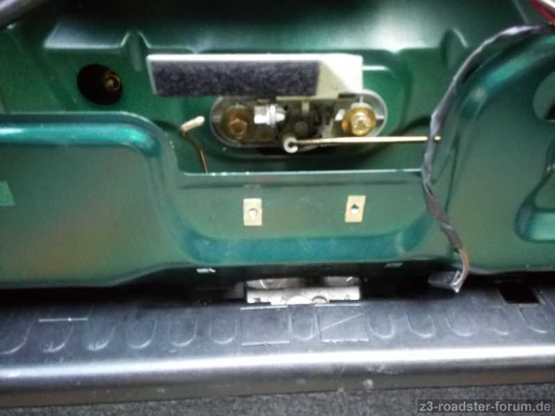

Beitragvon Zzz3-BO-1 » 27.06.2017 23:52
weitere Hilfen:
[https://www.z3-roadster-forum.de/forum/gallery/image.php?album_id=648&image_id=3088&view=no_count]
[https://www.z3-roadster-forum.de/forum/gallery/image.php?album_id=648&image_id=3087&view=no_count]
Quelle: Bilder von polly1200
Viel Erfolg! :thumpsup:

Beitragvon mausi » 28.06.2017 08:51
Heh,
das ist echt lieb mit den Bildern! Leider sieht das bei mir etwas anders aus. Die Feder sitzt ganz unten im Schloss:
