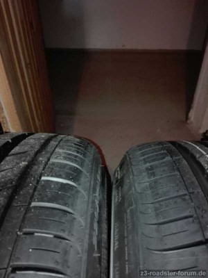

Hier ein Vergleich zwischen vorne (links) und hinten (rechts):
Mir gefällt es sehr, wenn sich der Reifen etwas auf die Felge zieht. Bisher habe ich auch noch keine negativen Erfahrungen damit gemacht.
