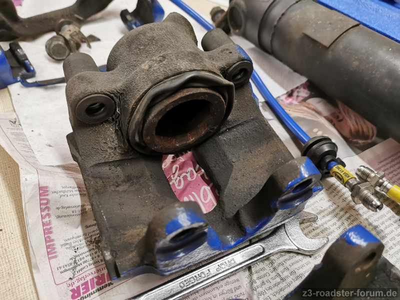

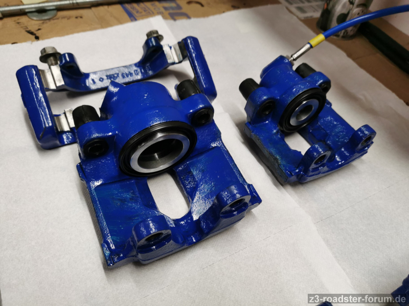

Beitragvon OldsCool » 10.12.2023 12:52
Ich glaube die Überholung der Bremssättel in Eigenregie mit neuen Kolben, Dichtungen, Führungen und Bolzen schlägt mit ca. 10€/Sattel zu Buche. Dann gleich noch die Schläuche neu wenns eh offen ist und man hat wieder sehr lange Ruhe...
Gruß Steffen
Beiträge: 7783
Registriert: 05.06.2019 13:08
Re: Bremsbeläge
Beitragvon hoschi » 12.12.2023 08:48
wow, sehen die wieder gut aus...doch perwoll gewaschen, oder?
genauso mache ich es auch bei meinen bikes, alles um die bremse selber für nur wenige eus...
das schwarz bepulvern hat dsp nebenan perfekt gemacht.
