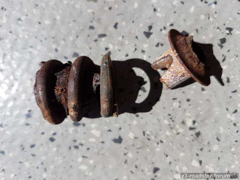

Letztens hat mich ein Forumsmitglied besucht.
Es ging um Fahrwerksfragen, Infoaustausch und um dies und jenes.
Am Ende kamen wir auf die Außenspiegel zu sprechen, und meine eher rethorische Frage nach dem Zustand bezüglich des Klappmechanismus entschieden wir uns zu einem Praxistest.
Zuerst der auf der Fahrerseite: arrrrghmmmm, lässt sich nicht wirklich bewegen. OK, dann die andere Seite. Und wieder: arrrrghmmmm - quiiiiietsch, geht.
Also nochmal die Fahrerseite: aaarrrrrrghmmmmmmmmmm - knack :shock:
Schei.......e!!!
Also, Ausbau.
Am Ende der Aktion fanden wir das, was auf dem Bild unten zu sehen ist.
Alles gereinigt, geschmiert und gegen Korrision geschützt zusammengesetzt, neuer Sicherungsring drauf und fertig.
eisi, der sowas noch nicht gesehen hat
Durch einen gebrauchten Bolzen, eingefettet ersetzt

das ist ein Grund, diese Dinger aber auch nicht ansatzweise zu bewegen>>>>sonst: KNACK. :mrgreen:

Tja, der Spiegelbolzen hatte nur noch an zwei dünnen Stellen Halt. Der nächste schwerere Rempler oder 200km/h auf der Autobahn hätten unweigerlich das Teil abgerissen. Das war also dringend zu wechseln...

Einklappen kann man die, die sind drehbar befestigt.

Messing, Alu, Stahl, dazu noch ein paar Spritzer Wasser und Du hast ein chemisches Spannungselement welches sich im Lauf der Zeit selbst zerstört.
Ähnliches findet sich beim Airbagsensor unter dem Teppich, unter den Sitzen.
