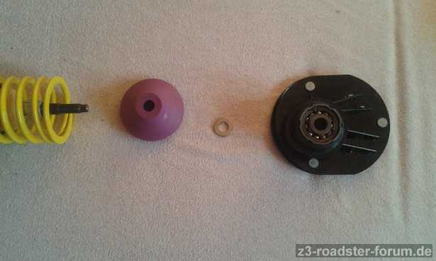

Beitragvon pat.zet » 25.05.2017 13:45
Stell doch mal ein foto ein ein was du mit stützscheibe meinst, es muß auf jeden fall eine scheibe rein und die ist relativ groß im durchmesser, meines erachtens war die beim KW dabei
Es muß auch die staubschutzabdeckung fürs domlager rein ...

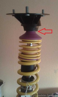

Beitragvon zx900 » 01.06.2017 20:14
Wo kommt die Unterlegscheibe? ( orginal KW, war beim Fahrwerk dabei)
Da wo das Rote Pfeil ?
zx900
Alter: 51
Beiträge: 69
Themen: 18
Bilder: 19
Registriert: 07.06.2012 12:42
Wohnort: köln
Z3 coupe 2.8 (05/1999)
Re: KW Variante 3 Dämpfer Hinten kein Einstellrad für Druck
Beitragvon pat.zet » 01.06.2017 20:20
Jo da kommt eine dazwischen .....

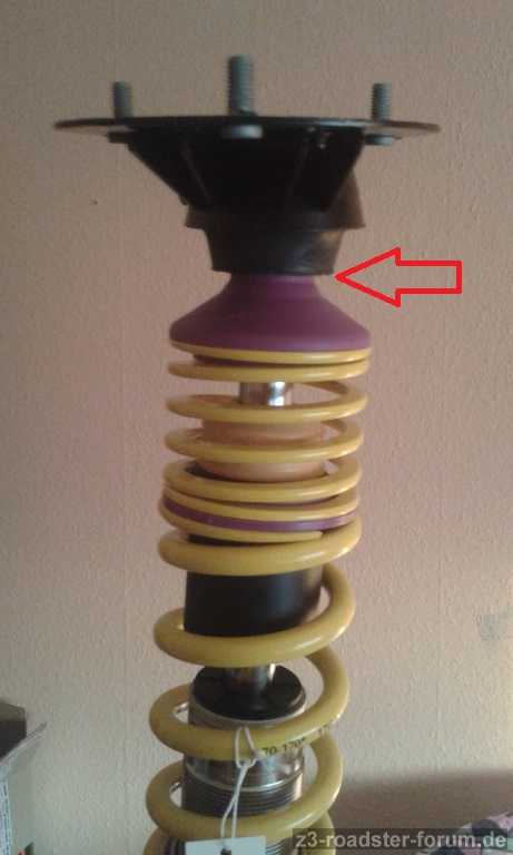

Beitragvon zx900 » 01.06.2017 21:19
Danke.
Und da wo das Rote Pfeil zeigt. Kommt da noch irgendeine staubdichtung um das Lager zuSchutzen?
zx900
Alter: 51
Beiträge: 69
Themen: 18
Bilder: 19
Wohnort: köln
Beitragvon pat.zet » 01.06.2017 22:25
Die sollte am alten domlager von unten drann sein....
no 6
http://de.bmwfans.info/parts-catalog/Z3 ... ing_parts/
Ich hab das lager noch zusätzlich mit wälzlagerfett gefüllt und ca2 min in intervallen das lager in verschiedene richtungen gedreht :wink:
