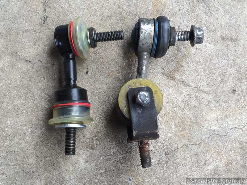

Koppelstange für VA unibal = Ford mondeo etc HA
Koppelstange HA = gebrauchte getunt mit gelb Strongflex
https://www.strongflex.de/bmw-e30-82-91 ... sport.html
