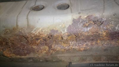

Hallo.
Auf der Beifahrerseite sieht der Schweller nicht mehr gut aus. Da muss repariert werden.
Da das Auto wie eine Coladose zusammenklappt, wenn zu viel Hitze auf den Schweller kommt, soll ich mich mal erkundigen, ob es Reparaturbleche gibt.
Hat jemand Erfahrung damit? :(
Danke an alle...
toddel

Beitragvon PeterKro » 13.05.2017 08:41
oh je, das sieht nicht gut aus! Habe ich so heftig bisher noch bei keinem Zetti gesehen.
Da würde ich Investments in neue Alufelgen und sonstiges Zubehör an Deiner Stelle erstmal zurückstellen... :roll:
Am besten einen guten Karosseriebauer suchen, Fehlstellen herausnehmen und neues Material einschweißen lassen.

Beitragvon pat.zet » 13.05.2017 10:45
o das ist ja tatsächlich der rahmen!
ganz ehrlich wenns da so aussieht gibts noch mehr. ......
Geh mâal in dich obs nicht besser ist dein Auto als schlachter zu verkaufen, und einen besseren zu suchen, bei so einem zustand sind investitionen keine optimale Anlage

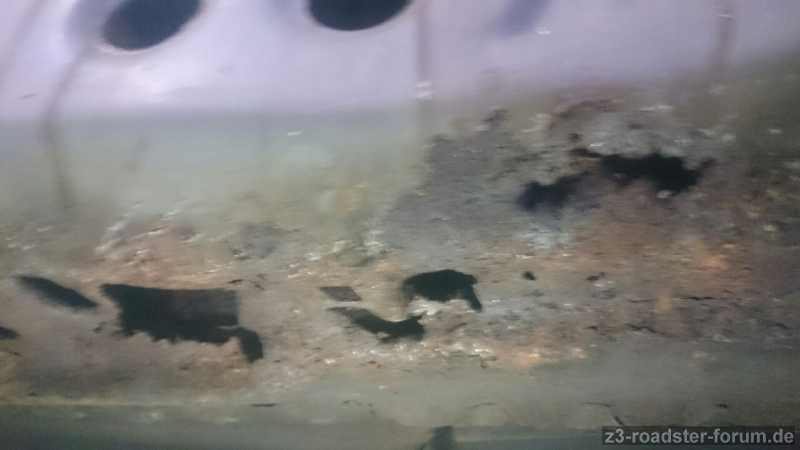

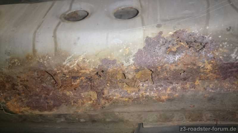

Beitragvon toddel » 13.05.2017 11:31
Das ist keine Option.
Gib es einen Trick, das komplette Teil zu tauschen, ohne dass er zusammen klappt?
Ich würde so ein Teil kaufen, kein Problem, gibt es bei Partacus fast wie immer günstiger:
https://www.partacus.de/ersatzteile/suc ... 1218413404
Und dann die betroffenen Teile raus und neu rein.
Da sind die Wagenheberaufnahmen rausgeflogen und in der Zeit vor mir, als er noch Daily Driver war, schön vollgesaut mit Wasser und Dreck...
Andere Seite nur harmloser Flugrost. Da ist schon alles schick gemacht und mit Mike Sanders versiegelt. Die restliche Basis ist gut. Nur etwas Rost am Radlauf vorne links. Müsste sogar noch SmartRepair-bar sein.
Naja das hier ist ein anderes Kaliber. Aber hinzubekommen, sagt der Schrauber. Dauert nur.

Beitragvon mustangdr » 13.05.2017 20:50
sollte aber für einen halbwegs fähigen Karosserieklempner kein Problem sein. Stelle heraustrennen und neu anfertigen. würde deshalb kein ganzes Bauteil einsetzen. mfg

Beitragvon toddel » 13.05.2017 22:25
So wird es gemacht.
Frage Montag den Preis für eine Platte 2mm Tiefziehblech 1x1m beim örtlichen Stahlhändler ab und dann abwägen, ob neuen Schweller zerschneiden und einschweißen oder das Blech.
Wird dann auch versiegelt mit Mike Sanders umd dann regelmäßig kontrolliert.
Die neuen Wagenheberaufnahmen werden auch mit ein bissel Scheibenkleber fixiert, dass die nicht wieder flügge werden...
