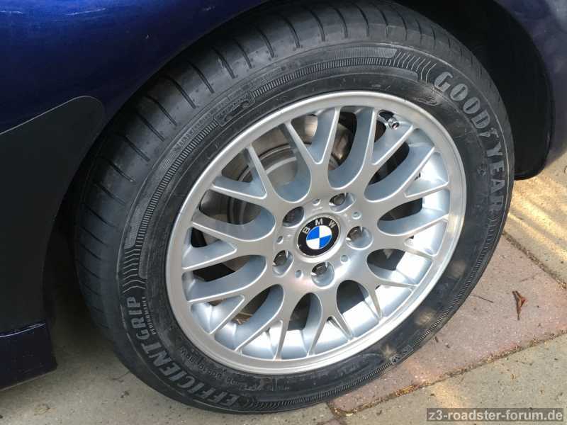

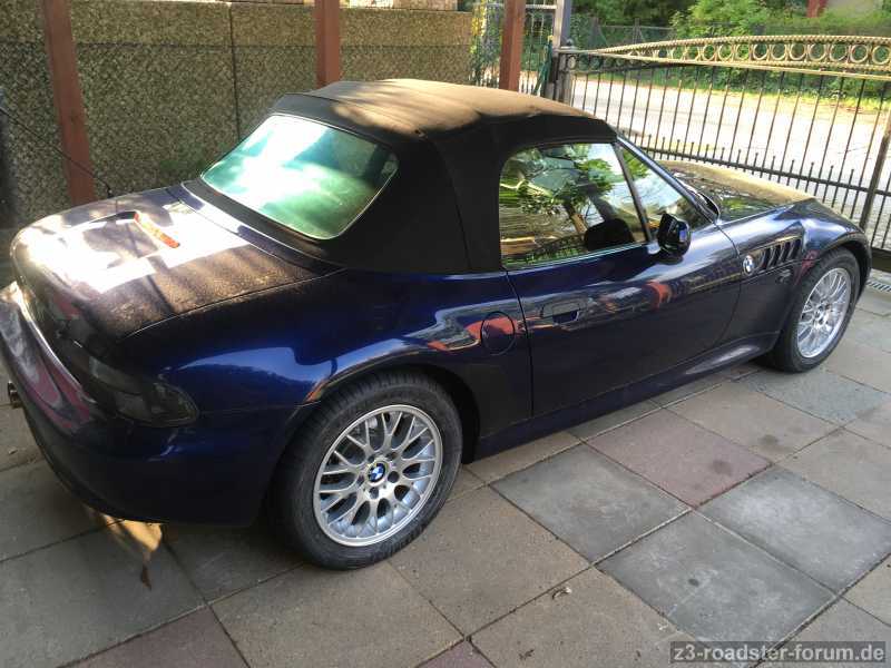

So, heute hab ich die frisch aufbereiteten Felgen mit den neuen Schlappen montiert.
Schaut gut aus und die Felgen gefallen mir sehr gut.
Überlege mir jetzt nur noch, ob ich hinten noch 2 x 20er Spurplatten verbaue.
Sieht sicherlich noch netter aus. Bin mir aber nicht sicher, ob und wie sich dann das Fahrverhalten (Stichwort Spurrillen usw.) verhält.
Bis jetzt fuhr mein Zetti sich äußerst angenehm und spurstabil.
Habt Ihr da evt. mehr Infos oder Erfahrungswerte für mich.

Der bekannte Reifenverschleiss innen würde bei extremer Tieferlegung bestimmt noch ein wenig schlechter werden.
So wie dein Auto steht bei dir aber nicht.
Ich würd es mal machen.
Ein bisschen Unvernunft können wir uns doch ruhig mal erlauben :thumpsup:
