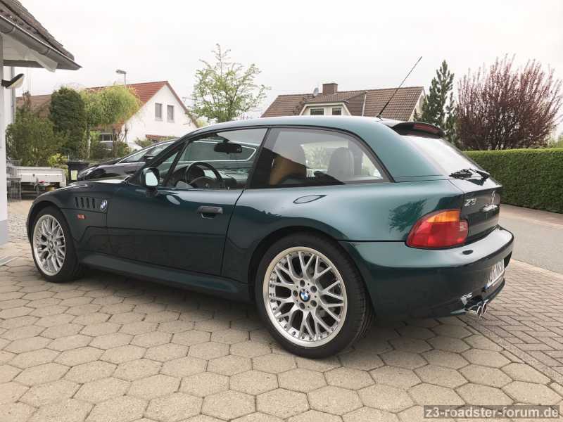

Beitragvon nilsk » 07.05.2017 10:27
Hallo Bunse,
die Felgen sind jetzt drauf, die Distanzscheiben habe ich weggelassen. War mir doch ein wenig zu fett und die Räder standen hinten schon fast raus. Jetzt bin ich nur gespannt, was der TÜV sagt.
Optische finde ich es recht gelungen.

Beitragvon nilsk » 12.05.2017 20:38
So, heute war also TÜV-Termin. Der Prüfer hat circa 20 Minuten gebraucht, war sehr angetan vom Zetti und Dr. Optik und ich um 122,- € ärmer. :shock: Dafür kann ich mein Coupé jetzt wie gewünscht mit den 18-Zöllern bewegen.
Also ohne Distanzscheiben war das Ganze mit den "Standard"-18-Zöllern vom e46 kein Problem.
Mit der Optik und dem Fahrvehalten bin ich darüber hinaus sehr zufrieden. Kurzum ich habe es nicht bereut... :thumpsup:

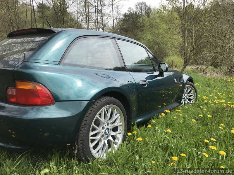

Beitragvon nilsk » 13.05.2017 13:25
Ein grüner im Grünen...
