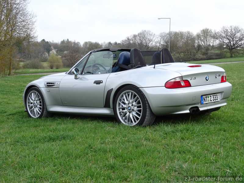

Beitragvon Tiefflieger » 17.04.2017 09:48
Peters_Z hat geschrieben:Also ich Fahre auch Mischbereifung mit 8 und 8,5" Felgen 225/40 x18 und 255/35x18 Kumho Ecsta Le Sport KU39 Luftdruck vorne 2,0 und hinten 2,1 bar.
Und meiner fährt keiner Spurrille nach :2thumpsup:
LG Peter
Deiner hat hinten gar nicht diesen extremen Sturz. .. hat das fl eine andere achse oder hast du etwas verändert?

Den Sturz sieht man aus der Perspktive auch nicht wirklich.............
