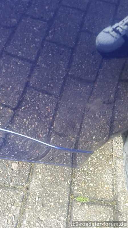

Ich weiß nicht, ob man das erkennen kann... Der Zetti blüht ca. 20 Cent groß... :enraged: kurz vor dem Hinterrad.
Könnte man das mit Smartrepair hinbekommen?
Wenn ja, kann jmd. In OWL eine Firma empfehlen?
Ich möchte das recht schnell machen lassen, da es ja nicht noch mehr werden soll...
Danke für Tipps! :D

Smartrepair ist eher optischer oberflächlicher Natur zum Ausbessern für Kratzer und Beulen.
Rost geht meist in die Tiefe, da Metall angefressen wurde. Hier wird eher geschliffen, ggf. verzinnt, erneut geschliffen, gespachtelt und lackiert.
http://www.hausjournal.net/rost-radlauf-entfernen
http://www.hausjournal.net/rost-entfernen

Sehe ich auch so. Da muss zumindestens mal der Schweller ab und der Innenkotflügel ausgebaut werden um zu sehen wie es dahinter aussieht.
Smartrepair ist für echten Rost nicht geeignet.

Schade...
Aber nützt ja nix... Das muss ja vernünftig gemacht werden.

Andrea, ehrlich gesagt sehe ich auf dem Bild nur "blau" und Deine Sportschuhe... :wink:
Befindet sich die Stelle im Schweller oder im Seitenteil oberhalb?
Ein guter Freund von mir hat einen Lackierbetrieb in Schloß Holte, gute Arbeit zum fairen Preis. Schickst Du mir das Bild bitte mal per Mail in größerer Auflösung, Adresse kommt per PN.
Die Entrostung der Schweller habe ich bei mehreren Zetti´s gemacht, dazu kann ich Dir Tipp´s und Hinweise geben.
