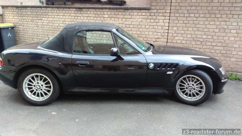

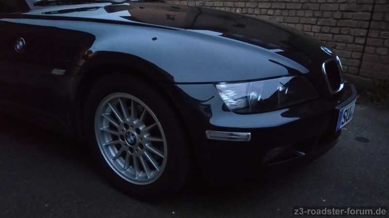

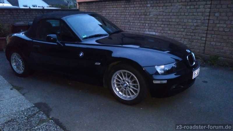

Beitragvon triple » 08.04.2017 07:25
Sieht aus wie 16Zoll.
Ich überlege auch gerade, auf 16 Zoll zurückzurüsten. Magst Du vielleicht mal ein Bild vom gesamten Zetti einstellen?
triple
Beiträge: 693
Themen: 36
Bilder: 53
Registriert: 17.02.2016 19:07
Wohnort: Kiel
Re: Felgen vom E46... passen die?
Beitragvon Pitter » 08.04.2017 09:15
Richtig, das sind 16 Zoll.
Ich habe sie gestern recht günstig erstanden und bin überrascht, wie gut sie auf dem Zetti aussehen. :mrgreen:
Zur Orientierung: Fahrzeug hat das BMW-Sportfahrwerk drinnen.
