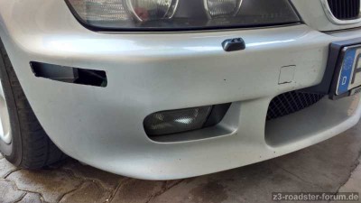

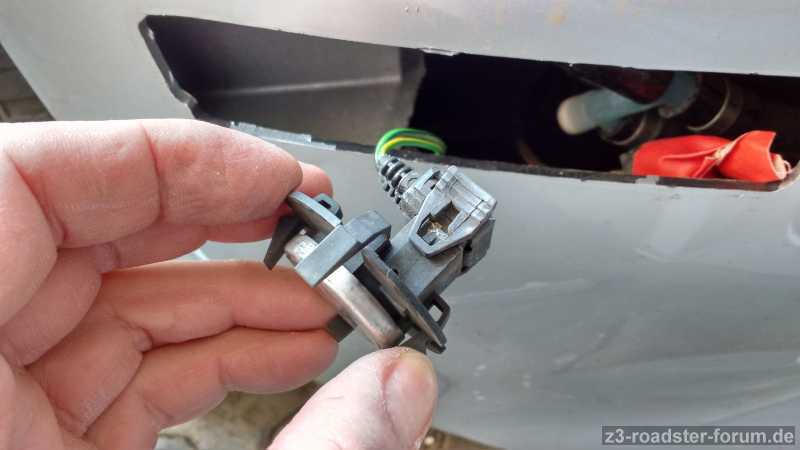

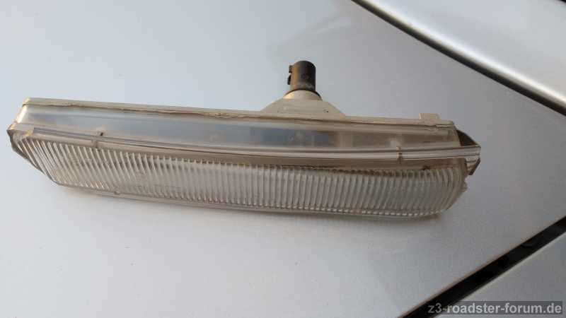

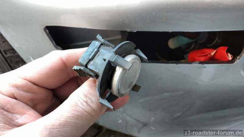

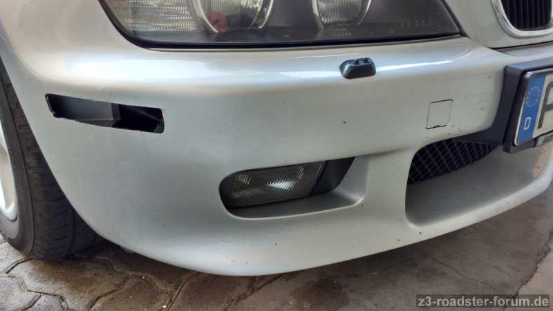

Leider hat es die Seitenmarkierungsleuchte vorne rechts zerbröselt. Als ich diese aus dem Schlitz heraus angelte fand ich einen Sensor an einem Kabel lose herum baumelnd. Was ist dies für ein Teil und wo gehört es hin? Wie kann ich es dort hin bringen bzw. einklipsen? Oder kann es einfach weiter herum baumeln? Es ist ein Z3 Baujahr 07/2001 mit einem US-Spoiler.
By the way, ich habe eine Adresse im Netz gefunden wo es diese Leuchte für ca. 30 Euro gibt, ich denke der Preis ist ok. Weiss jemand eine empfehlenswerte(re) Quelle für solche Ersatzteile?

Ist wohl ein Temperatursensor für die Waschdüsen. Das Loch wo er reingehört habe ich auch entdeckt, nur wie ich das Teil da reinkriegen soll ist mir noch ein Rätsel, ich komme einfach nicht dran. Gibts hier einen Gynäkologen der mal kurz vorbei schauen könnte ? :D

ja, das ist der Temperatursensor für die beheizbaren Scheibenwaschdüsen.
Der wird einfach nur in die dafür vorgesehene Bohrung/Öffnung unter der Soßstange eingeklippst. Die vier Haken müssen hörbar einrasten. Die Öffnung ist so in dem Bereich unterhalb der Nebelscheinwerfer.

Eine frage zur leuchte selbst hätt ich...
Die ist nur geklipst und lässt sich von aussen abnehmen, Ja?

1Neuner-Matze hat geschrieben:.. Die ist nur geklipst und lässt sich von aussen abnehmen, Ja?
Ja! -> nach vorne schieben (Feder - siehe Bild) und hinten aushebeln.
