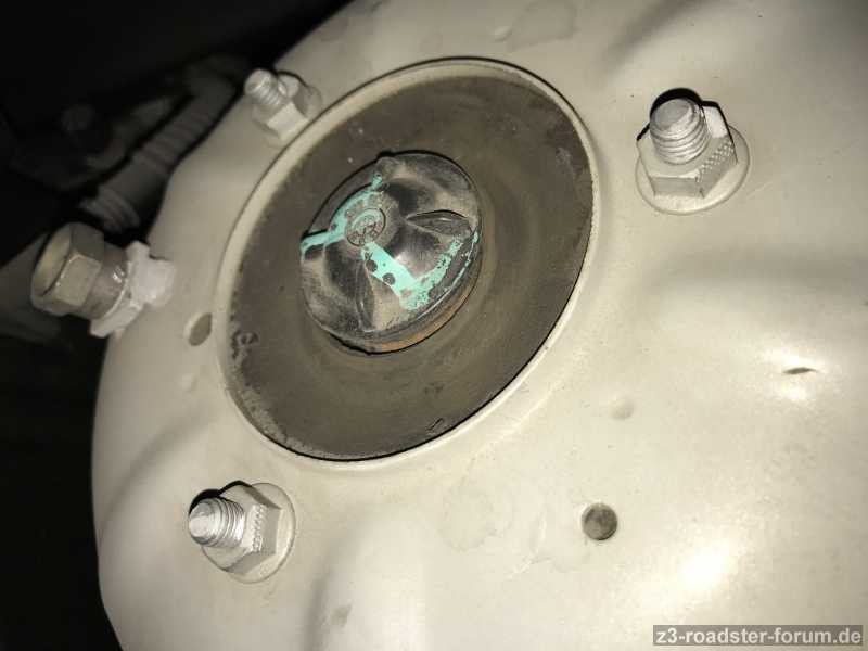

Hallo zusammen,
das ist hinüber, da der Gummi eingrissen ist - richtig?

Jo das teil ist durch !
Ersatz = Lemförder z. B.

werde wohl die vom M3 3.0 einbauen

eher vom M 3-3,2L
Die passen besser zu den Ag Lenkerabmessung :idea:
http://www.ersatzteile-info.de/index.ph ... TypNr=5112
diese seiteverkehrt für mehr sturz,
oder normal mit mehr nachlauf

pat.zet hat geschrieben:eher vom M 3-3,2L
Danke - bereits verbaut. Komischerweise habe ich nur -1,4 grad Sturz. Sollten doch eigentlich um die -2 sein
:roll:

HAllo ,
ich weiss nicht was du genau , wie eingebaut hast , ich habe bei 2 x e36 und bei 2 x e36 / 7 ( z3 r + QP ) jeweils die Domlager vom 3,2l seiten verkehrt verbaut und immer über -2,2 ° sturz auf der VA ein freund mit einem Z3 Qp auch genau das gleiche !
irgendetwas hast DU anders !
Ich habe sie auch immer mit einem KW v3 verbaut, der kumpel auch !
