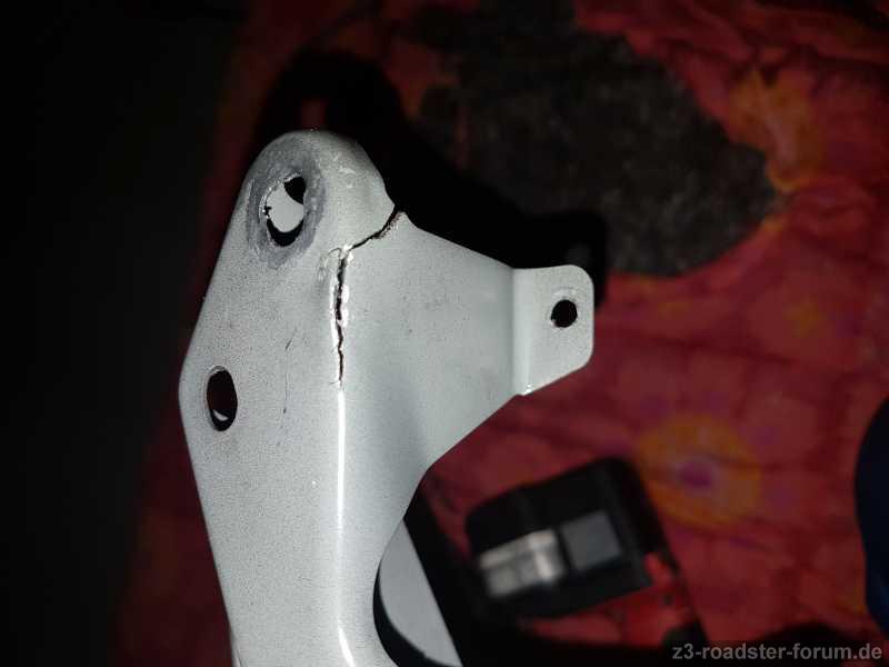

Mein Name ist Guido.Habe mir im Mai letztes Jahr einen Z3 Baujahr 5.97 gekauft.Leider musste ich den Fensterheber links austauschen.
Er läuft zwar wieder,aber ich ´habe festgestellt,das einige Aufnahmen für den Fensterheber ,die an der Tür festgeschweisst sind ,angerissen sind.Das Schweissen ist nicht das Problem,aber ich möchte gerne wissen,welches Material dort verbaut wurde um den richtigen Schweisszusatz zu wählen.
Kann mir jemand eine Auskunft geben?
MfG Guido Keil.
Werde noch Fotos einstellen.
Vorab sage ich schon mal Danke

Hi,
ist normaler Stahl, mit was möchtest du denn Schweißen (Schutzgas; Wig oder Autogen)?
Als ich bei meinem den Bolzen vom Fensterheber geschweißt habe, hatte ich mir das Schutzgasgerät meines Nachbarn geliehen, da ist kein Draht für irgendwelche hochlegierten Stähle drin das geht einwandfrei
Siehe .Fensterheber Halter gebrochen
Peter

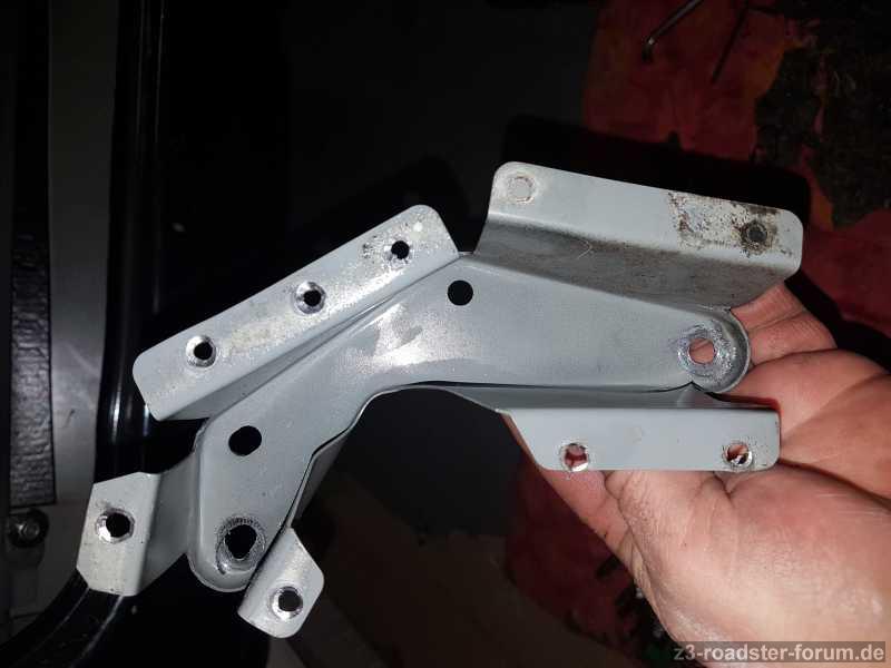

Beitragvon inregalo » 08.03.2017 20:20
Danke .Habe heute den kompletten Halter ausgebaut.Dafür habe ich die Schweissspunkte ausgebohrt.
Der Halter sitzt in der Höhe vor dem Motor unterhalb der Spiegelbefestigung.habe Bilder hochgeladen.Vielleicht findest du sie Ja.
Gruß Guido

Beitragvon Zzz3-BO-1 » 08.03.2017 20:25
... gefunden :mrgreen:
[https://www.z3-roadster-forum.de/forum/gallery/image.php?album_id=1247&image_id=23444]
[https://www.z3-roadster-forum.de/forum/gallery/image.php?album_id=1247&image_id=23445]
...passend zum Beitrag #3 ...
