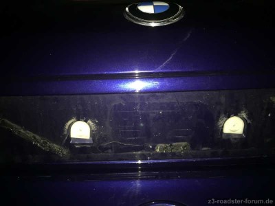

(Zur Veranschaulichung noch 2 unscharfe Bilder vom Kennzeichenträger vorne und hinten)
Vorne
Hinten

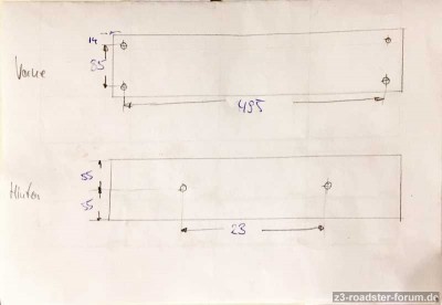

Das Mini-Problem habe ich inzwischen doch nur per reverse engineering gelöst. Da ich die Kennzeichen die nächsten Jahre vermutlich nicht wechseln werde, ist so eine Clips-Lösung wohl auch gar nicht nötig.
Ich lade aber meine verwendete und erprobte "technische Skizze" hier hoch, evtl. hilft sie jemandem in der Zukunft. Aber vor dem Löcher stanzen lieber nochmal plausiblisieren. :wink:
Ups - Der Abstand der Löcher hinten ist natürlich 230mm und nicht 23...
