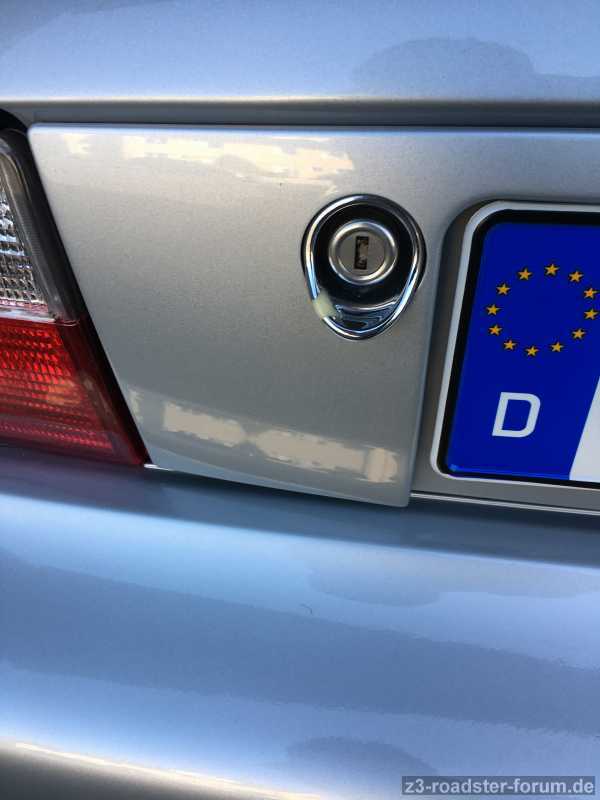

Hallo zusammen,
ich benötige Hilfe beim Wechsel des Heckklappengriffes, da sich die Beschichtung löst.
Wie habe ich vorzugehen? Bevor ich etwas beschädige, möchte ich hier erstmal nachfragen.

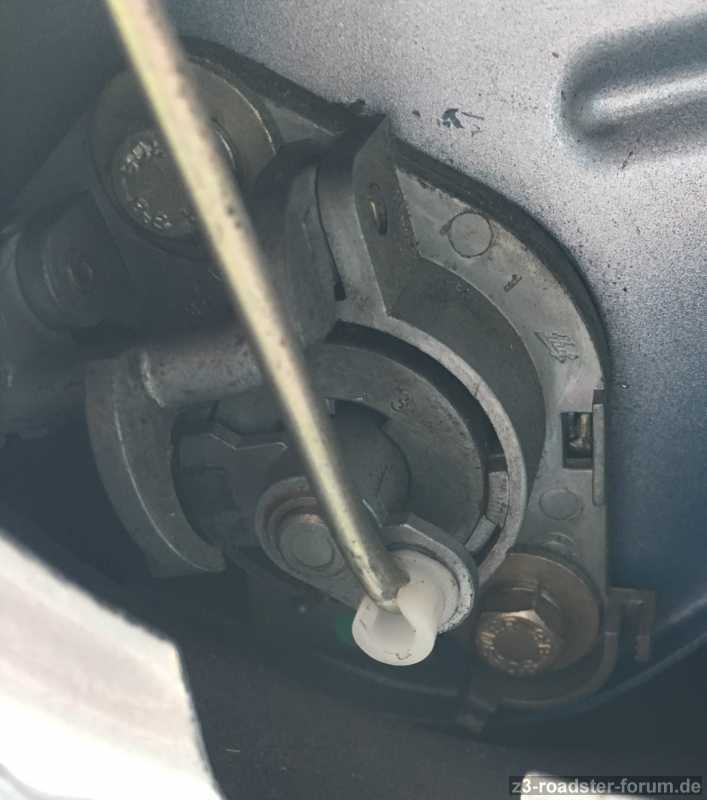

Die Stange zum Stellmotor vorsichtig aushängen und dann die beien Schrauben lösen. Fertig (Das Plasticteil bricht leicht)
Und was auf den Rand legen damit der Deckel nicht zu geht :pssst:
