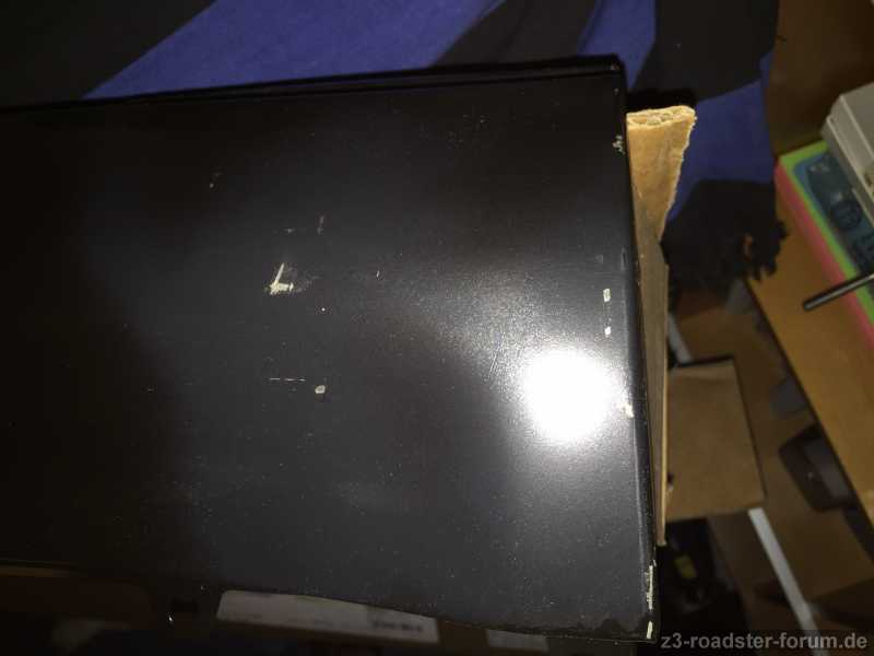

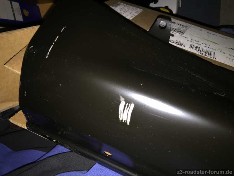

Hallo liebes Forum,
meine Seitenschweller waren aufgrund der braunen Pest fällig für eine Neuanschaffung. Nachdem ich ein gebrauchtes Paar erstanden hatte musste ich leider feststellen, dass diese auch nicht mehr zu retten waren. Die haben mich nicht die Welt gekostet, von daher Schwamm drüber. Jetzt habe ich bei einen namhaften Online Versender neue Schweller bestellt, die auch heute geliefert wurden. Ich möchte Sie in Bostongrünmetallic lackieren lassen. Nach dem Auspacken habe ich festgestellt, dass beide Schweller deutliche Kratzer auf der schwarzen Lackoberfläche haben. Das scheint nur eine Art Schutzlackierung zu sein, oder eine Grundierung. Das Blech ist vollkommen in Ordnung. Meine Frage nun, ist das in Ordnung und kann ein Lackierer die einfach überlackieren, oder sollte ich die Schweller reklamieren? Der schwarze Lack auf den Teilen ist nur relativ dünn aufgetragen und macht auch keinen sehr robusten Eindruck. Vielen Dank für ein Feedback.

Beitragvon pbz3 » 19.01.2017 00:25
OK! Im Anhang zwei Bilder von den beiden Schwellern. Bevor ich eine Reklamation starte, vielleicht kann jemand mit Lackiererfahrung etwas dazu sagen.

Beitragvon Team RKH-Classic » 19.01.2017 09:03
Kratzer in unlackierten Blechteilen können vorkommen und sind kein Grund zur Beanstandung, solange sie nicht verbeult oder verrostet sind.
Leg sie dem Lackierer hin, er kümmert sich um den entsprechenden Lackaufbau.
Kleiner Tipp von mir: Nimm Dir die Zeit und baue die Schweller einmal an und prüfe die Passform und die Übergänge zu den Seitenteilen. Blechteile aus dem Zubehör haben nicht immer die beste Passform und müssen ggf. nachgearbeitet werden.

Re: Neue Blechteile verkratzt
Beitragvon Inversator » 19.01.2017 17:25
Als Lehrbub habe ich Anfang der 80er fast 2 Jahre in der Karosserieabteilung einer grossen Mercedeswerkstatt geschafft. Von daher kann ich dich beruhigen. Kratzer in neuen Blechteilen sind ganz normal. Kaum ein Blechteil ist damals ohne Kratzer angeliefert worden. Auch kleinere Beulen waren an der Tagesordnung. Von daher ist das absolut kein Thema für den Lackierer. Solche Schäden vor dem Lackaufbau zu beseitigen gehört für ihn zum Tagesgeschäft.

Beitragvon Mari74 » 20.01.2017 23:23
Hallo pbz3,
bei der schwarzen Lackierung handelt es sich um eine Kathodische Tauchlackierung, kurz KTL. Diese Lackierung dient dem Korrosionsschutz und ist bei Ersatzteilen und Sichtteilen in der Regel schwarz, sonst häufig grau.
Sie sollte eigentlich keine Kratzer aufweisen, da die Teile aber noch "richtig" lackiert werden, sollte es kein Problem sein.
