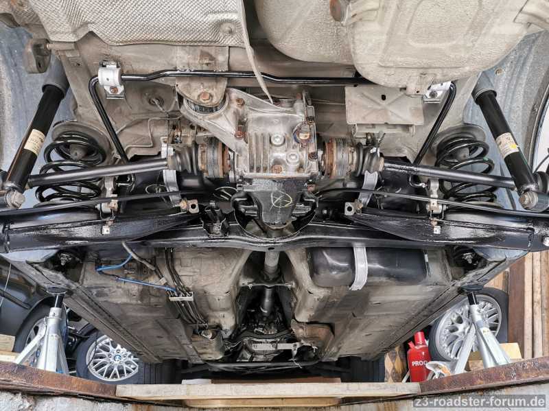

Hallo an alle !,
kann jemand sagen ob die Tankbänder ohne gröbere arbeiten getauscht werden können ?
(zb. ohne das die Hinterachse abgesenkt werden muß ? oder genügt der erwähnte Platz unter der Hebebühne oder Auffahrrampen ?).

Hallo Leo,
Das Tankspannband kannst du so raus fummeln, aber für den Tankhaltebügel (Beifahrerseite) muss die Achse aus dem Weg. Meistens ist der Bügel aber nicht so fertig wie das Spannband.

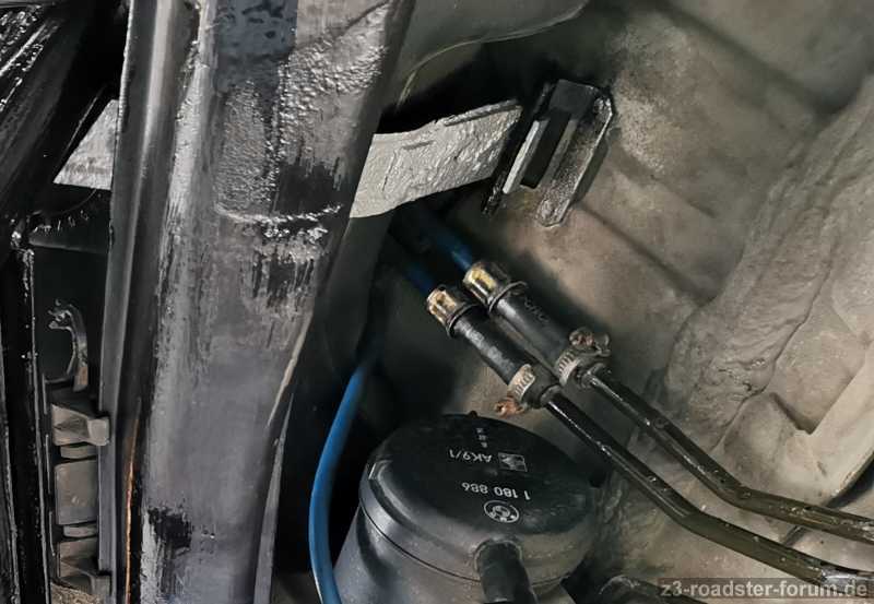

Beitragvon OldsCool » 19.04.2020 09:48
Hallo Michael,
Bei mir war das so zugerostet dass da auch nichts "rutschte". Viel Rostlöser drauf und dann muss man das schon nach oben raus zwingen. Das Spannband quillt durch den Rost auf, sodass es auf dem Halter klemmt. Vorsichtig hebeln. Nicht dass du dem Halter abreißt. Im Anhang ein Bild wie das nach Entrostung aussieht.
Gruß Steffen

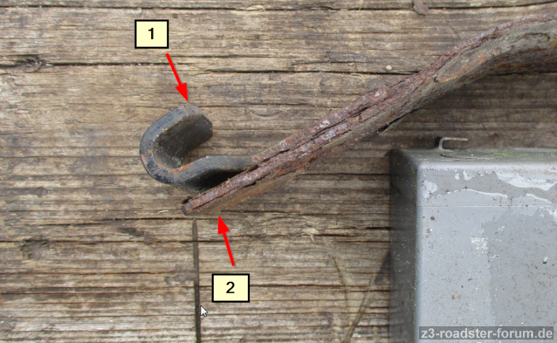

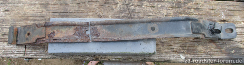

Beitragvon 325i vfl » 19.04.2020 10:08
Du meinst das kurze auf der Fahrerseite?
Ich habe es gestern ganz leicht rausbekommen,.............aber erst nachdem ich das Band mit der Flex/Dremel durch trennt hatte! :evil:
Drei Tage vorher war die Achse zum Tonnenlager noch abgebaut. Im Forum hatte ich gelesen es sei kein Problem das kurze Band problemlos bei eingebauter HA zu wechseln. Die Ernüchterung kam dann gestern.
Hier meine Trennstelle
Zum problemlosen entfernen bei eingebauter Achse müsste die Lasche "1" oder "2" kürzer ausgeführt sein. Bei Mache Z3 wird das eventuell auch 1-2mm kürzer sein dann geht das auch zum aushängen.
Bei unserem damaligen Anbieter zmie hier im Forum, war die Nummer "2" auch kürzer ausgeführt. Das wird wohl seinen Grund gehabt haben.
