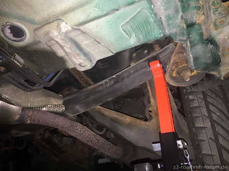

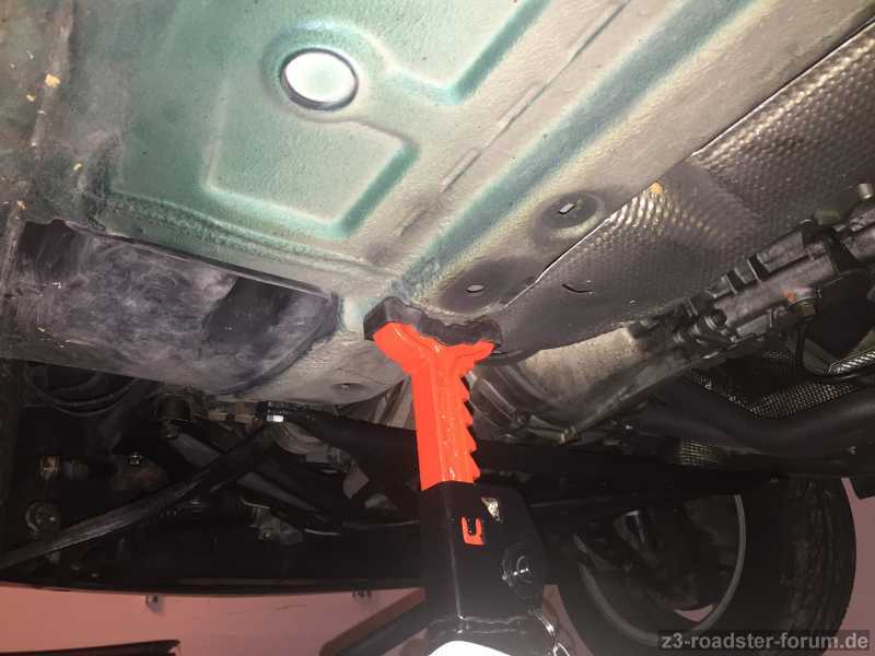

Hallo Leute, da ich in der nächsten Zeit einige Reparaturen unter meinem ZZZ machen möchte, habe ich ihn jetzt auf vier Böcke gestellt. Da die Schweller derzeit demontiert sind, habe ich nicht die Wagenheberaufnahmen genommen, sondern hinten die Achse und vorne den Rahmen. Kann ich den so stehen lassen? Fotos siehe unten.

Wenn es falsch wäre, wäre es inzwischen zu spät. Eine Kaltverformung von Blechen bzw. Metallteilen kommt in der Regel sofort und ist kein schleichender Prozess. Es sei denn, du wuchtest dich mit Schwung ins Auto.
Schau vorallem, ob es stabil ist und nicht versehentlich wegkippen kann.

OK, beruhigt mich das jetzt? der Wagen steht bombenfest. Ich habe viele Bilder von aufgebockten Autos im Internet gesehen, viele wirklich abenteuerlich. In anderen Autoforen habe ich die Punkte gefunden, die ich verwendet habe.

wenn ich das Bild richtig interpretiere hast Du links hinten den Achsträger abgestützt. Somit hängt die Karosserie nun am Tonnenlager. Ich befürchte das wird diesem nicht guttun.

OK. Das klingt plausibel. Habe die hinteren Böcke jetzt unter die Wagenheberaufnahme gepackt. Muss mir dann für die Schweller was überlegen. Danke.

vorn kannst du den Bock so lassen - mit einer Gummiunterlage! Den hinten an der Achstraverse abzustützen, ist keine so gute Idee. Dann ruht die Karosse auf den Tonnenlagern - und für solche axial Kräfte sind die nicht gemacht!

ich wollte meinen neulich auch erst unter der Traverse abstützen, hab die Böcke aber letztendlich genau unter die Tonnenlager gestellt. Mit einem Holzklotz mit Loch für die Schraube, die am Tonnenlager unten rausguckt.
Ist das dann genau so falsch?
Und falls ja, wo soll man den sonst aufbocken? Die Wagenheberaufnahme ist ja beim Aufbocken durch den Wagenheber schon "belegt".
