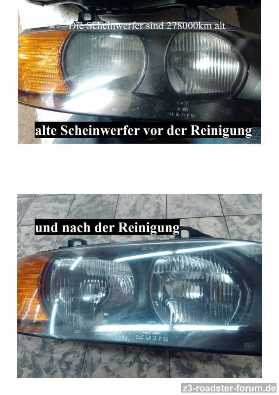

Hallo zusammen,
...wie vor ein paar Tagen angekündigt https://www.z3-roadster-forum.de/forum/viewtopic.php?f=2&t=24161&start=2270 . Meine alten Scheinwerfer waren von innen trübe. Glas und Reflektor hatten einen Staub-Schleier. Trüb und das Licht auf der Strasse blieb zu wünschen übrig. Wer weiß was meine Vorgänger gemacht haben die in einen solchen Zustand zu versetzen. Habe jetzt die alten SW komplett unter Wasser mit Spülmittel getaucht, anschließend mit einem Schuß Fensterreiniger und Tropfen Klarspüler sozusagen von innen ausgewaschen. Mehrmals gut ausgespült und 24h auf der Heizung getrocknet. Ergebnis siehe Bild. Hätte ich jetzt keine neuen SW würde ich sie wieder einbauen. Da der Zustand vorher n.i.o. war, Haken gebrochen, Steinschlag etc. habe ich das Experiment gewagt. Jetzt glänzen sie wieder und es ist keine Ablagerung etc. zu sehen. Vielleicht ein Tipp der ein ähnliches Problem haben... Ohne Gewähr das es bei jeden so gut klappt. Wir haben hier sehr weiches Wasser, ohne Kalk... Mir war wichtig ohne mechanische Mittel und "aufbacken" die Reflektoren und das Innenglas sauber zu bekommen. Was meint ihr?

Interessant....ob das die Elektronik so gut findet...ich denke gewissenhaftes trocknen ist wohl unumgänglich...ob da eine Nacht auf der Heizung reicht??? Glaube ich nicht.

Hi Sieht mal gut aus !
Muhaoschimpo welche eleketronik ?, es ist doch alles demontierbar .........

Ok...ich meinte Lampenfassungen usw...aber wenn die raus sind,,,,warum nicht

Das Experiment sollten die Faceliftbesitzer nicht wagen, vor allem nicht mit Fensterreiniger. Die Chromränder trägt man mit Fensterreiniger ab. Ich hab es leider schon erlebt. Das aufgedampfte Chrom verträgt nur destilliertes Wasser.
Ansonsten TOP Ergebnis und eine echte Alternative zum Backen! :thumpsup:
