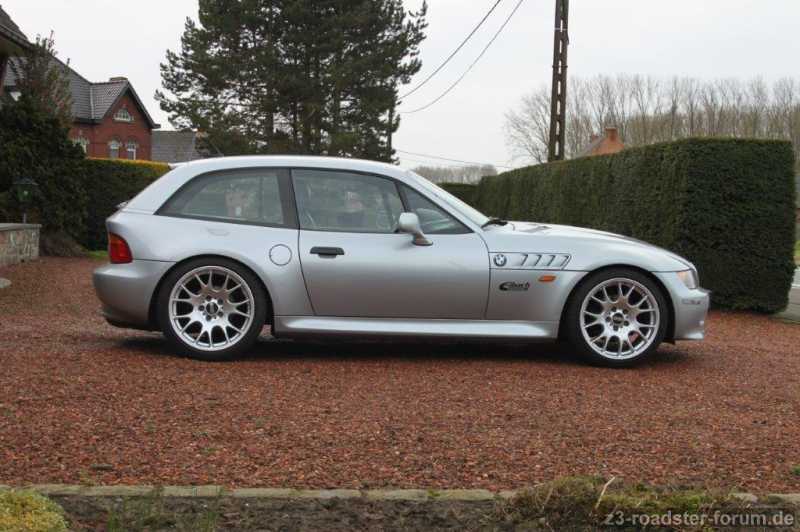

Ich bin Hans von Belgie und habe ein Z3 Coupé 2.8 (1998).
Is das moglich (ohne anpassungen) um die folgende felgen zu montieren:
BBS CH :
8,5x18 ET 35 LK 5x120
10x18 ET 40 LK 5x120
Der wagen ist mit Eibach federn ( -3 cm)
Heute ich habe Beyern Wheels ( 8,5 x 18 ET 40 - 9,5 x 18 ET 45) und habe keine probleme
vielen dank !
morgen ich post bilder von meine Coupé

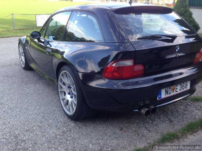

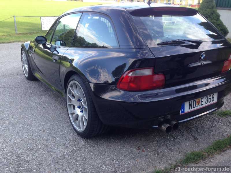

Beitragvon mr. brightside » 22.11.2016 20:21
Hi,
das sind die 10x18 et40 auf der HA ohne distanzen aber mit umgelegten kotflügelkanten...wird aber auch so passen, da war noch platz!
LG
